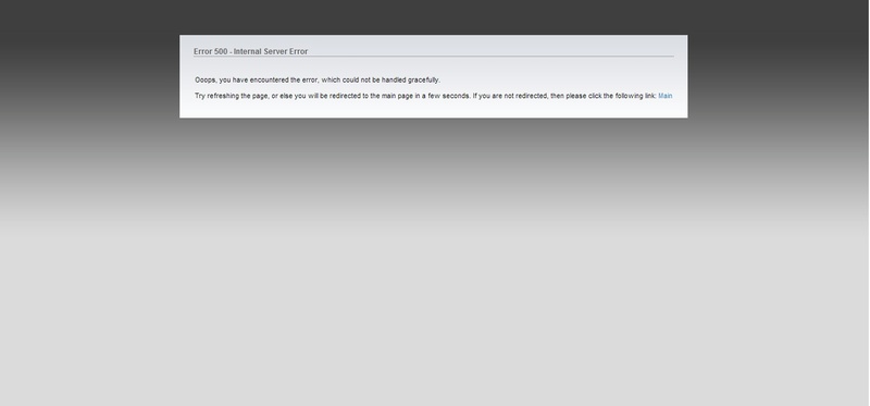

    Padrão erro 500 - Internal Server Error
Nome:	         erro ubnt.jpg
Visualizações:	383
Tamanho: 	22,7 KB
    amigos meus equipamento ubnt esta com esse erro...acabo de configurar...e ele aparece essa pagina ai...
    um erro
    ae nao consigo mais acessar o main dela...só fica nessa pagina
    alguem sabe oke é?
    obrigado.
    Avatar de flacknet
    Aug 2013
    136
    Padrão Re: erro 500 - Internal Server Error
    Atualiza o firmware para o mais novo, tive este mesmo problema na versão 5.3.3 quando mudava alguma coisa e aplicava, já era.
    So resolvia quando desligava e ligava de novo, ou entrava pelo ssh e mandava rebootar
    Desligue o Nano que ele volta! Porem quando voltar e só atualizar e problema resolvido!
    Citação Postado originalmente por grande999 Ver Post
Nome:	         erro ubnt.jpg
Visualizações:	383
Tamanho: 	22,7 KB
    um erro
    alguem sabe oke é?
    obrigado.
    só reiniciando, desativa o ssl que para essa frescura, depois acessa sem o https:
    os nosso aki tambem comeco com essa frescura quando atualizamos para a versao mas recente do air os.. percebemos q nas versoes antiga o acesso seguro https nao ficava ativada.. e nas novas versoes ficavam ativadas com isso foi nos desabilitarmos o https la em system e probremas resolvidos de todo .. tanto os equipamentos novos quando ao antigo
