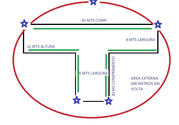

Tenho uma area grande aonde preciso montar um projeto wireless e quero a ajuda de voces
é um predio com 45 metros de comprimento, 6 metros de largura e 12 metros de altura
o predio possui 2 andares e possui quartos apenas nas extremidades do predio
a faixa verde é aonde ficam os quartos..
O Sinal de internet fica no 2* andar com um roteador e pretendo puxar um cabo de rede para
cada antena dessa aonde vai ter um roteador wireless ligado em cada antena
Queria que voces me digam qual a melhor forma de se fazer isso
Coloquei alguma estrelas azuis que é aonde eu imagino colocar as antenas e os repetidores
a antena que esta no topo do predio eu posso aparafusar
agora a que esta no too do desenho pretendo colocar em um poste de ferro
ai eu pergunto a voces
1* - o que voces mudariam e aonde voces posicionariam as antenas?
2* - puxar um cabo de rede para cada antena colocando um repetidor melhorará realmente o sinal ??
3* - Como eu faço para unificar todos os roteadores e colocar um unico nome (ssid) ?
4* - quais antenas , equipamentos e roteadores voces recomendam ?
vejam a imagem
