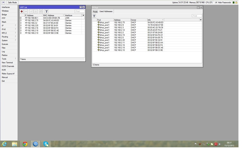

    Boa tarde galera estou com um erro no meu servidor que tem me tirado o sono, 1 mac pegado 2 ip veja nas imagem
Nome:	         serv 2 .jpg
Visualizações:	248
Tamanho: 	75,8 KB
ID:      	49486Clique na imagem para uma versão maior
Nome:	         serv1.jpg
Visualizações:	212
Tamanho: 	113,8 KB
    vocês poderia me ajuda a resolver esse problema.

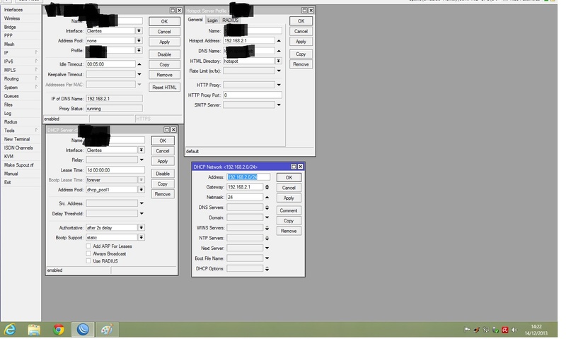

    Tem vários tópicos aqui tratando desse problema.
    A recomendação é: Deixe a Pool do Hotspot em None, assim quem entrega os endereços é somente o DHCP.
    mas como você pode ver na imagem. o pool do meu hotspot esta noone

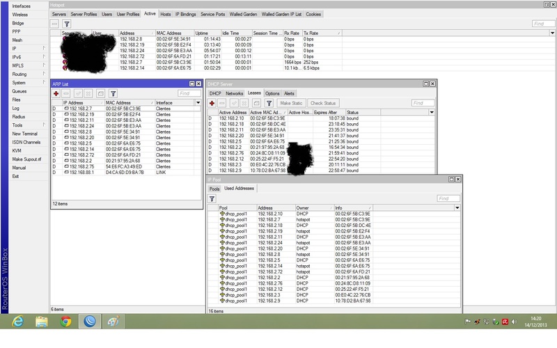

    bem galera com muita luta acabei resolvendo.
    resolvi indo la em ip/hotspot/servers
    em address pool deixe em none
    isso ja tinha sido dito aqui por outros colegas
    mas o que não foi dito, que alem do servers configurado o address pool em none o user profiles onde configuramos os planos dos clientes o address pool também tem que fica em none...
    no meu tinha configurado somente o servers ae o erro continuava mas agora ficou bom... agora so pega 1 ip por mac.
