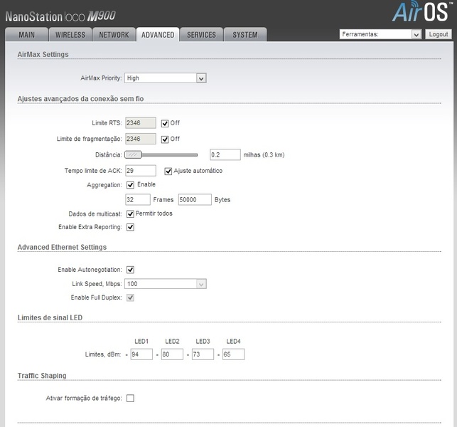

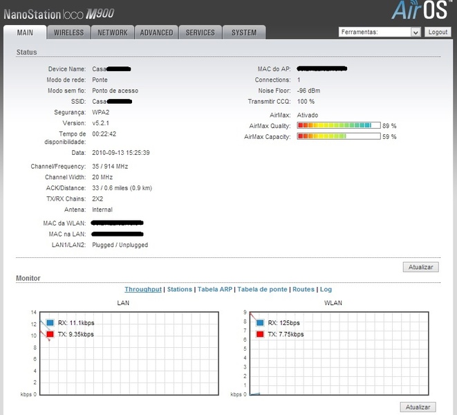

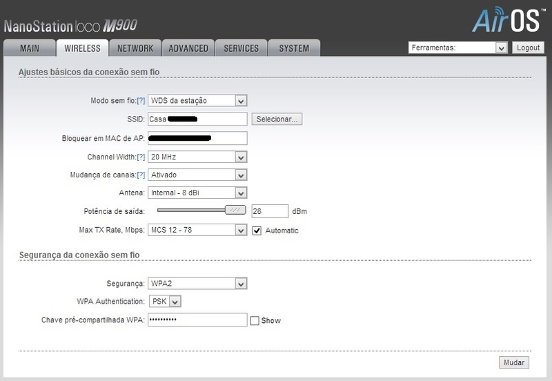

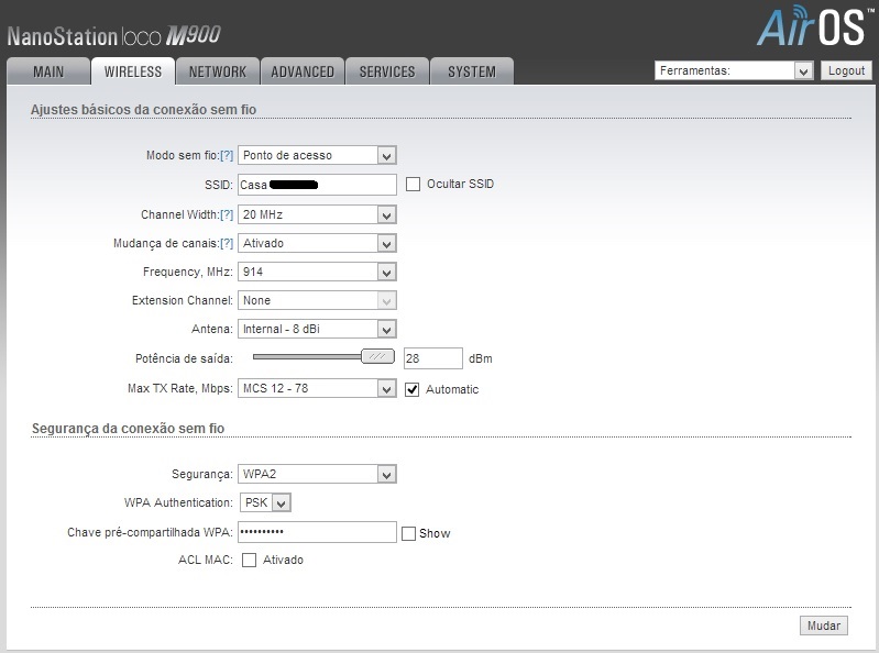

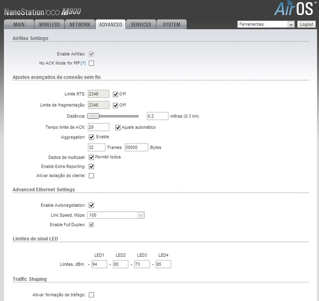

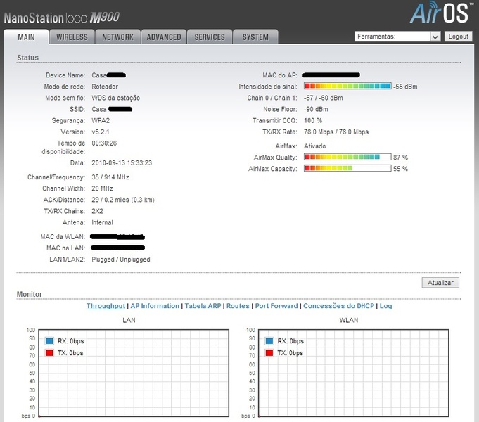

    Boa noite pessoal, estou aprendendo a configurar minhas antenas, da minha casa para minha casa na praia, fiz um teste dentro de casa e navegou, mas percebi que a velocidade ja estava com 50% em uma distancia de 25 metros. tirei um print screen das telas amanha quero por elas no alto e apontadas para verificar em campo aberto como fica, informo que elas tem visada direta, ponto a ponto.
    Casa da cidade:

    Casa da praia:
Nome:	         Advanced Praia.jpg
Visualizações:	348
Tamanho: 	62,3 KB
ID:      	49629Clique na imagem para uma versão maior

    Se alguem tiver alguma ideia do que posso mexer para melhorar o sinal por favor me avise.
    Padrão Re: Configurando Nanostation M900 para 15km
    seguinte... mude para 10Mhz a canalização e use o canal 922 !!!
    em outro canal ou com canalização 20mhz .. voce vai estar totalmente fora das leis brasileiras... interferindo em frequencia primaria das SMP´s podendo levar um PADO da anatel facil facil !!!

    Thumbs up Re: Configurando Nanostation M900 para 15km
    Como e teste destro de casa ou perto diminua a potencia de saída (esta na foto 4 da "Casa da cidade" e na Casa da praia na 8)
    se vc colocar muito baixo vai passar pouca manda se vc colocar muito vai passar pouca banda
    pelo menos nos teste com nano loco m5 aki fico assim

    Sim, nos testes aqui dentro de casa fiz isto, mas agora ja deixei "preparada" pra colocar na rua em uma distancia de 12km, achas que eu deveria colocar em quanto a potencia?
