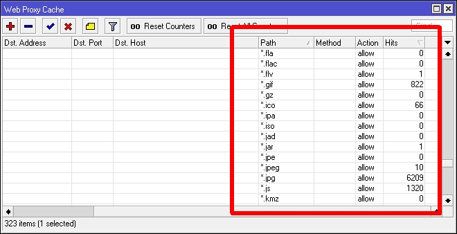

    Olá pessoal!
    Todos nós sabemos que o Thunder cache é a melhor opção, mas para quem não tem o thunder cache, pode continuar lendo.
    Observando o cache vi que dava para ele segurar mais arquivos e deixar a internet melhor e estabilizada.
    Criei essa regra para levar instruções para o Mikrotik segurar melhor os tipos de arquivos conhecidos como: jpg, png, js, gif, css... Em fim adicionei 89 Tipos de arquivos diferentes e populares para servir uma melhora na internet.
    Veja a imagem: (Mostra que a regra está funcionando!).

    Adicionei tipos de arquivos importantes:
    1°) Atualizações de antivírus (Avira, Avast, Eset, Norton, Kapersky, e outros...)
    2°) Windows update
    3º) Complementos Firefox e Chome
    4°) Aplicativos para Tablet
    5°) Arquivos de Imagens, vídeo, áudio, de todos os tipos
    6º) Outras extensões de arquivos populares adicionados
    Agora vamos à regra:
    Regra para versão 5.xx: Melhore seu Cache Mikrotick 5.xx.txt
    Regra para versão 2.xx: Melhore seu Cache Mikrotick 2.xx.txt
