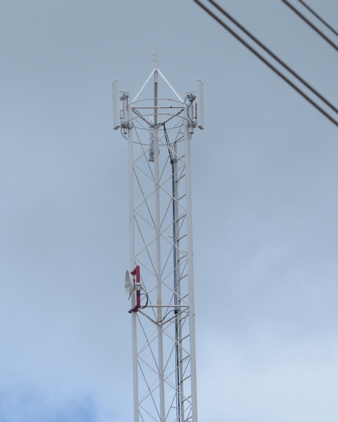

    Semana passada montei um pop novo em minha cidade,vou anexar foto do pop.
    Equipamentos:
    Paineis UBNT 19/120º
    Rb 912UAG-5HPND-OUT
    Sem NV2 Ativo !!
    Clientes com sinais Ótimos
    ex: tenho 1 cliente com airgrid M5 2,5 km sinal -53
    Porem estes clientes estão com ping muito ruim hora ping ótimo hora muito ruim as vezes ate 1000 ms !
    alguém já possou por isso ou sabe o que pode ser ?
    Lembrando que já baixei potencia mudei canal ETC ...
    Obrigado desde já !

    Cara posso estar enganado falando besteira mas em minha experiência de uso não consegui uma boa "casadinha" com mikrotik e ubiquiti.
    Em um pop usava 411ah + r52hnm com painéis ubnt e ubnt nos clientes nunca funcionou bom 10 mhz ou 20 mhz.
    Somente consegui usando rocket m5 nos painéis.
    Dai nesse POP tive que colocar outros painéis, dai ficou clientes ubiquiti em painel com rocket m5 (20 mhz) e cliente com SXT em painel com Mikrotik (10 mhz).
    Daí sim consegui fazer funcionar redondo, antes disso era só reclamação e dor de cabeça o tempo todo.
    Pois se for usar mikrotik nos painéis use SXT nos clientes com NV2 ativado! (Tenho mais de 900 SXT na rede e nenhuma dor de cabeça)
    Se for usar rocket m5 nos painéis use UBNT nos clientes com airmax ativado! (Tenho somente 1 pop assim, pois foi em uma cidade que montei e os equipamentos dos clientes do concorrente eram tudo UBNT, daí foi a única solução!)

    Realmente amigo ontem coloquei rocket e assim funcionou, os pings ficaram bons e clientes com sinais nao tão bom quanto tava a rb 912 mas valeu a pena o teste fica aki a dica para quem tem a mesma intenção que eu tive !
    e acredito que se fosse clientes com SXT também teria funcionado bem !
    Obrigado por compartilhar sua experiencia amigo !!!

    troca seu painel. vc ta tendo problemas de tillt. Os paineis da ubiquit abre apenas 2°, ou seja, os clientes mas pertos estão pegando apenas o lobolo secundário. Por isso seu ping fica oscilando. troque seus painéis por xwave 17 ou ALGcom.
