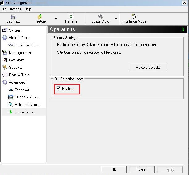

    Estou enfrentando problemas com um link de 7km, onde
    está com RSS -80 e -79
    Throughput (Mbps) 3.5 e 1.9
    E está aparecendo a seguinte mensagem:
    Different IDU Detection Mode at site2 and site1. Internal
    Poderia ser algo relacionado a opção 'IDU Detection Mode' estar marcada Enable no 'site2' ?
    Está ai a tela com o modelo do rádio e como está a opção, tentei desmarcar Enable mas deu a seguinte mensagem:
    'You are about to change ODU parameters.
    Disabling the IDU detection mechanism requires that a PoE device be connected to the ODU.
    This process may last several seconds and produce a device reset.'
    Ai, achei melhor perguntar a vocês antes para não cometer nenhum erro.

    Mais qual a distancia desse enlace e antenas usadas, pois esse sinal ai é pessimo...

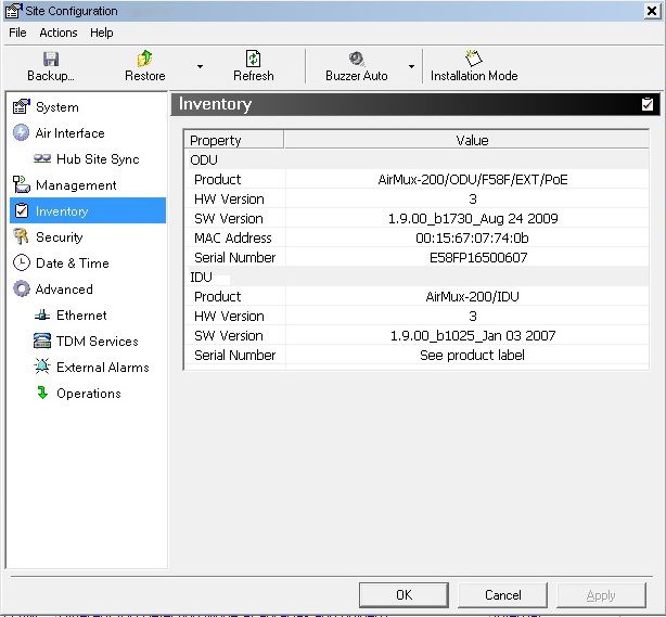

    Amigo, o link tem 7km,
    São antenas integradas,
    Ganho de 22dbi
    Inventory apresenta:
    Site1:
    ODU
    AiMux-200/ODU/F58F/INT
    HW version 3
    SW Version 1.9.30_b1845_Sep 19 2010
    IDU
    AirMux-200/IDU
    HW Version 3
    SW Version 1.9.30_b1025_Ja 03 2007
    Site2:
    ODU
    AirMux-200/ODU/F58F/EXT/PoE
    HW Version 3
    SW Version 1.9.00_b1730_Aug 24 2009
    IDU
    Airmux-200/IDU
    HW Version 3
    SW 1.9.00_b1025_Jan 03 2007

    pode ir refazer o alinhamento das antenas, sinal -79 está fora do normal.
