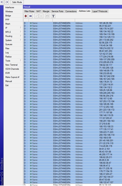

    Padrão Re: Tentativas de Login Por Telnet E SSH
    use estas regras basta colar no newterminal
    /ip firewall filter
    add action=drop chain=input comment="drop ssh brute forcers" disabled=no dst-port=22 protocol=tcp src-address-list=SSH-LISTANEGRA
    add action=add-src-to-address-list address-list=SSH-LISTANEGRA address-list-timeout=17w1d chain=input comment="" connection-state=new disabled=no dst-port=22 \
    protocol=tcp src-address-list=ESTAGIO2
    add action=add-src-to-address-list address-list=ESTAGIO2 address-list-timeout=1m chain=input comment="" connection-state=new disabled=no dst-port=22 \
    protocol=tcp src-address-list=ESTAGIO1
    add action=add-src-to-address-list address-list=ESTAGIO1 address-list-timeout=1m chain=input comment="" connection-state=new disabled=no dst-port=22 \
    protocol=tcp
    vai criar uma blacklist de ips, se errar 3 vezes ip é dropado
Nome:	         lista 01  a 58  de  398 ips.jpg
Visualizações:	204
Tamanho: 	107,2 KB
ID:      	50170Clique na imagem para uma versão maior
    /ip firewall filter
    protocol=tcp
    Olá a todos! gostaria de agradecer o Acronimo que postou as regras acima, pois assim que vi o post inseri as regras no meu mikrotik e instantes antes de postar esta resposta tive um susto, pois com a nova regra instalada no mikrotik acessei o address-list e vi 398 ips na lista negra, os quais seguem as imagens em anexo, gostaria de ter exportado os ips, porem como estão em uma lista dinâmica, não consegui exportar, o mikrotik só exporta os endereços fixos dentro da lista.
    Se alguém souber como exportar a lista dinâmica do Mikrotik peço por gentileza que passe o procedimento!
    Faço questão de postar a lista completa caso outros tenham interesse em coloca-las em seus servidores!
    o que me deixou realmente espantado é que foi muito rápido o crescimento desta lista negra.
    Obrigado a Todos!
