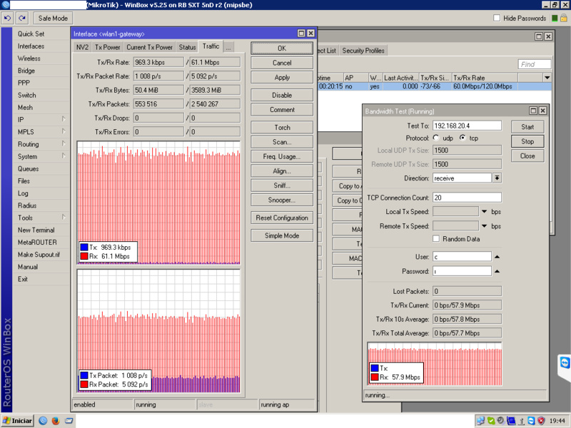

    Padrão Enlace com sxt lite5 3.2km ótimo equipamento para pequenos enlaces....
    Fiz este enlace e fiquei satisfeito com o resultado ótimo equipamento para pequenos enlaces ...

    Padrão Re: Enlace com sxt lite5 3.2km ótimo equipamento para pequenos enlaces....
    Realmente é um ótimo equipamento, te da um controle mais fino do enlace, o único problema é a abertura da antena, que em ambientes de grande interferência acabam inviabilizando um PTP de boa qualidade.
    eu fiz teste com enlace de 3km, atingiu +-140 mega no teste de banda, usando nv2, 40mhz, txpower 17db.
    Não indicaria pra enlace de pops, mas talves pra um ou alguns clientes.
    Citação Postado originalmente por jmprestes Ver Post
    140mbps amigo nessa distancia ? em tcp ou udp ? tem que ver ne talvez a area ai seja uma cidade sem espectro poluido faz um print e monstra ai amigo...
