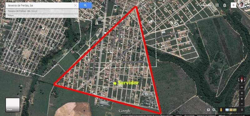

    Case 2
Nome:	         JHEXpXf.jpg
Visualizações:	183
Tamanho: 	72,3 KB
    Iria receber um link a radio também mas a tendencia seria fornecer ao bairro destacado...
    São casas do projeto Minha Casa minha vida da caixa...
    Casas de 1 andar sem prédio por perto visada limpa para o bairro todo. sem contar que é plano.
    Sei que posso gastar 29387295783456 de dinheiro...
    Mas quero saber se funciona oque quero... e quais equipamentos posso estar usando...
    Att.

    Neste caso, então usa o UniFi AP da Ubiquiti.... Segundo o fabricante dá para colocar um número ilimitado de rádios interligados. E não precisa configurar nada. Eles reconhecem automaticamente a rede e se configuram sozinhos... ( tenho minhas dúvidas...)
    Pois o que você não pode é ter clientes que fiquem a mais de 100, 150 metros de cada AP, senão não rola... principalmente porque os notebook não tem potencia suficiente para enviar de volta, mesmo que esteja recebendo. E daí fica dando uma latencia alta
    Uma coisa que o fabricante não diz quando fala em interligar um número ilimitado é o fato que cada rádio desse tem um limite... e vai dar gargalo em algum lugar.
    Para isso não acontecer precisa projetar várias saídas para o link.
    O sonho de todo provedor é escapar do kit cliente... mas porque não se vê isso na prática? Porque é inviável para o provedor numa área ampla conseguir esta cobertura só para notebook. Já em ambientes mais densamente povoados até que daria mas sempre respeitando distâncias condizentes com os notebook

    Olha no seu caso vc esta bem perto da Faculdade, e pelas fotos é uma area residencial bem densa, e de quadras longas.
    Na minha humilde opinião vc deveria trabalhar com uma rede cabeada, e dividira ela em blocos de no maximo 4x4 quadras, com um link (5.8 ou fibra) e uma alimentação eletrica no centro, e ai nos proprios postes coloca o wifi, ai nesse caso vc coloca uma rb com minipci e omini, fazendo dhcp no wifi e autenticação hotspot ou pppoe, usando radius, não esquece tem que ter registro do cliente, login logout, endereço, e todos os dados.
    Aqui eu estou fazendo isso, e como a verba ta curta p/ colocar rb+cartao+omini, to colocando aps comuns, mas apenas para meu uso e para monitorar através de ping.
