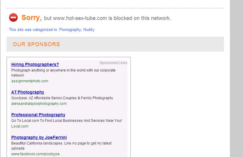

    Quando o cliente quer bloquear pornografia, coloco os DNS que postei no roteador dele, ao tentar acessar qualquer site porno, cai diretamente nessa tela que anexei, nunca tive problemas, funciona perfeito, essa foi a solução mais simples e pratica que encontrei ate hoje. Clique na imagem para uma versão maior

    Testei na minha maquina e consegui acessar o site do SexyHot, ja com RedTube realmente deu certo.
    Não é tão eficiente mas ajuda bem.
