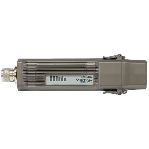

    Se sempre sua internet foi boa então pode ser a fonte que está no seu Mikrotik se seu mikrotik for o da imagem abaixo:
Nome:	         mikrotik-routerboard-metal-5shpn-licenca-nivel-4_MLB-O-3114943111_092012.jpg
Visualizações:	263
Tamanho: 	20,5 KB
    Se você tiver uma fonte para testar seria bom.
    Pode ser que esteja com problemas, tipo ele fica reiniciando sozinho, depois de 1 minuto ele volta, isso pode ser ou a fonte ou seu equipamento que está com defeito. "Isso se sua internet sempre foi boa e apareceu este problema recentemente"
