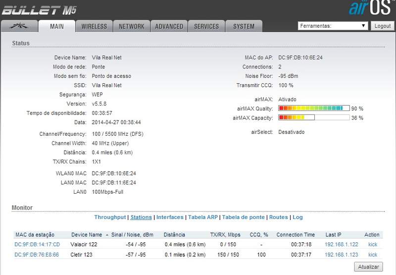

    Bullet esta assim:
Nome:	         bullet.jpg
Visualizações:	544
Tamanho: 	43,3 KB

    A rede esta funcionando ok, se comunicam todos os equipamentos, acesso de qualquer ponto qualquer um, mas nao roda internet... Lembrando que estou usando a saida do moden, que é roteador....
    Abraço

    Coloque os aps em modo bridge, nos clientes você coloca em modo roteado com dhcp ativo, desativa o airmax, coloque os aps em 20 mhz.

    Por incrivel que pareça, hoje de meio dia, troquei meu modem por um Modem Roteador wifi, pluguei em uma das portas dele, funcionou beleza..... Creio que meu problema era que antes usava Modem + Switch e só depois mandava pra Rede.... Algun conflito de IP ou algo do genero..... Mas achas melhor eu mudar essas configurações que me passou?
    Obrigado pela força...
    Abraço
    Usa HUB mesmo ou Switch? Sabe que são duas coisas diferentes, né?
    Foi mal, eh um switch mesmo... kkkkkkk.... creio que deu pau no switch....
    Abraço
