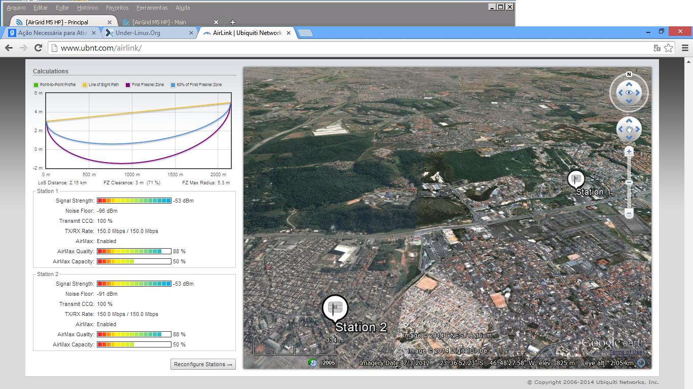

    Olá galera estou enviando umas fotos, do meu link e uma do site airlink, será que alguem poderia me ajudar no como melhorar meu link e se esse equipamento na distancia atual de 2,1 km passa os 30 megas que eu tenho.
    obs, uso a antena na vertical, não sei pq, minha potencia atual é 4. em ambosClique na imagem para uma versão maior

    Muda de canal, coloque em 30mhz. Pra essa distancia, o sinal ta muito alto. Ou então vc abaixou muito a potencia deles!!
