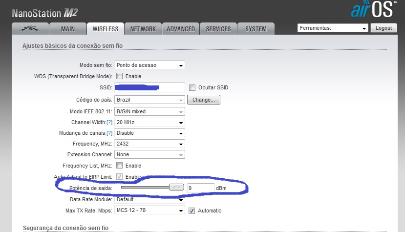

    Bom Dia a todos, peço ajuda referente ao (NANOSTATION M2 2.4GHZ MIMO ANTENA DE 11dBi)
    no datashet diz:

    ''Potência de Transmissão: 28 dBm (630mW)''
    Método de alimentação: PoE Passivo Incluso.
    mas na imagem abaixo o máximo é de 9dbm.
    ja atualizei para firmw, mais recente e nada, obs: utilizo a nano como ap
    desde já agradeço a ajuda de todos.Clique na imagem para uma versão maior

    Não uso UBNT, mas vi dizer que quando você define a antena aí no AirOS ele calcula a potência máxima do EIRP e limita, os que usam podem te ajudar melhor.
    valeu arthur, mas será que alguém poderia me dar algum exemplo ou solução?!
    Padrão Re: Ajuda com nanostation m2 11dbi
    poxa arthur valeu era isso mesmo encontrei o opção e consigui deixar o equipamento ate 28dbm valeu mesmo abraço

    Essa limitação automática existe para um proposito! Para que não trabalhe com potencia acima das normas Anatel (calculo de ganho da antena/potencia do radio/canal)....E cá entre nós... Se o amigo esta com dificuldade de sinal, não vai ser aumentando a potencia que seu problema será solucionado! verifique distancia, visada, fresnel e angulo de abertura da antena... Boa sorte!
