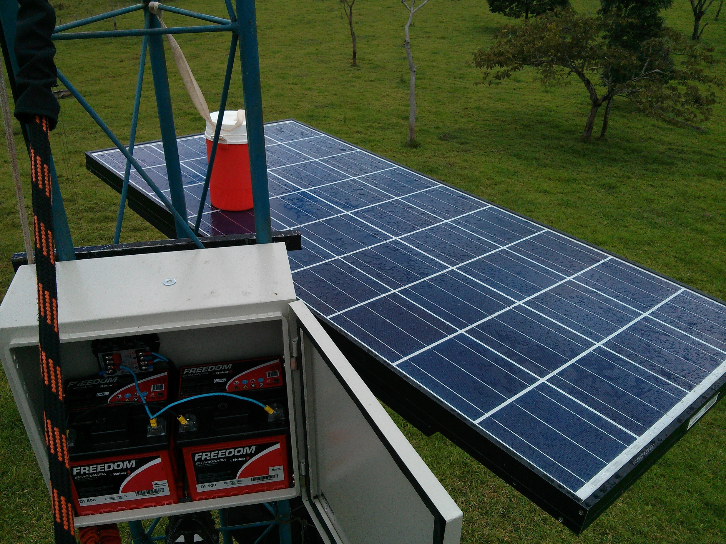

    da para usar energia solar. Mas o custo dos equipamentos ficaria mais viavel vc aumentar a altura das torres.

Nome:	         IMG_20140328_115858.jpg
Visualizações:	153
Tamanho: 	2,03 MB
    Padrão Re: Dúvida em enlace de 4.12 quilometro
    Custo vai ficar muito auto pois só é pra atender no máximo 10 clientes.
