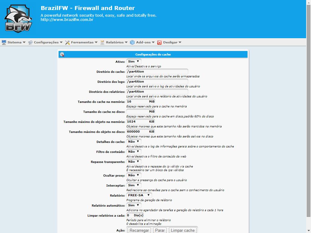

    Arthur Bernardes , eu utilizei durante muito tempo o console para configurar o squid, mas devido a minha ausência física e a facilidade de configuração remota do bfw passei a utilizar o browser para configurar. Segue abaixo o print da configuração de cache
Nome:	         Sem título.jpg
Visualizações:	271
Tamanho: 	84,5 KB
    Padrão Re: Cache Gratuito Para Windows Update
    É muito simples a ativação do cache, segredo esta no tamanho do arquivo de cache em disco, se por acaso começar a encher o cache de arquivos grandes que não são utilizados, é só colocar o endereço do dominio na seção Cache em disco > Ip/Domínios não cacheados
