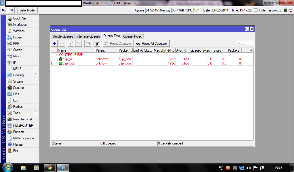

    Pessoal, atualizei minha RB para a versão 6.15 e não fiz nenhuma alteração a mais, do nada olhei o Queue Tree e ele está vermelho, queria saber se está assim por que a regra não está funcionando, ou por que tem clientes no Simple Queues usando o limite máximo de banda?. Teria como fazer um teste para ver a regra está funcionando?

    Padrão Re: Queue Tree Vermelho? Ver 6.15
    Não funciona queue tree dessa forma, regras do mikrotik 5.xx não funciona na 6.xx
    Achei a solução em outro fórum...Falta apenas adicionar os comments (caso queira),Queue tree alterar o max limit.
    nas versões 6.x essas regras deve ser feitas na Simple queues.
    Citação Postado originalmente por juniorsantana Ver Post

    tem que utilizar outra regra, em parent coloca la global, pra ve se da certo
