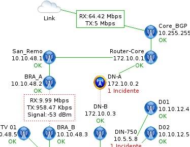

    Aqui usamos o PRTG para esse monitoramento!
    Eu utilizo o the Dude para monitor e enviar msg.
    gateway para enviar msg uso o http://torpedus.com.br/ (muito barato o pacote p sms).
    e uma dica é add qualquer equipamento fora do nobreak para o dude ficar monitorando, assim logo q acabar a energia vc já fica sabendo.
    em anexo imagem de uma torre no dude com monitoramento de energia.

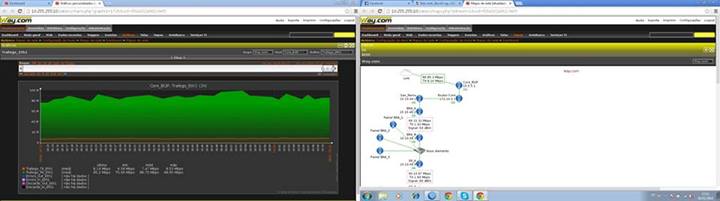

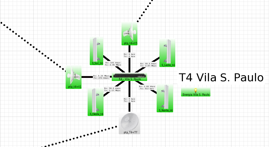

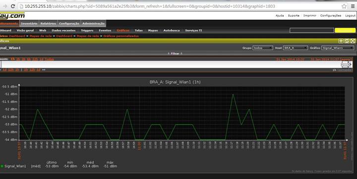

    Padrão Re: Aviso por SMS quando uma torre desliga
    Utilizamos o Zabbix em nossa rede e em rede de clientes, o mesmo informa tudo, por alarme e SMS, aumento de temperatura, aumento ou diminuição da energia eletrica, ptp ruim, processamento alto, latencia alta, etc,
