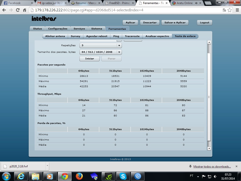

No teste o máximo que vc conseguiu foi 88 megas usando pacotes pacotes de 1024
pq , so isso é problema de alinhamento ou enlace configuracao ou limitacao
Não tenho como lhe dizer, pois vc não disse a distancia, configurações, equipamento.
Em 200m deve ter erro de polarização, faltar visada, ou ter a zona de fresnel obstruída.
Em 200m com zona de fresnel 100% limpa, sem nada tipo rede eletrica nuns 200% da zona de fresnel, devia ter o dobro desses 88Mbps.
Alias, é 5M18 dos 2 lados né?
Pena de galinha é obstaculo serio pra 5GHz, na zona de fresnel ela não incomoda, o que geralmente tem na zona de fresnel é telhado, arvore, poste... e lembra de distancia mínima tipo 1,5m pra baixo, pra cima, e pros lados de qualquer objeto grande, se for metalico ainda mais longe (Tipo colocar no lado de fora de janela metalica num predio, vai ter reflexo, aí zona de fresnel e visada não resolvem, o reflexo faz o throughput cair.
