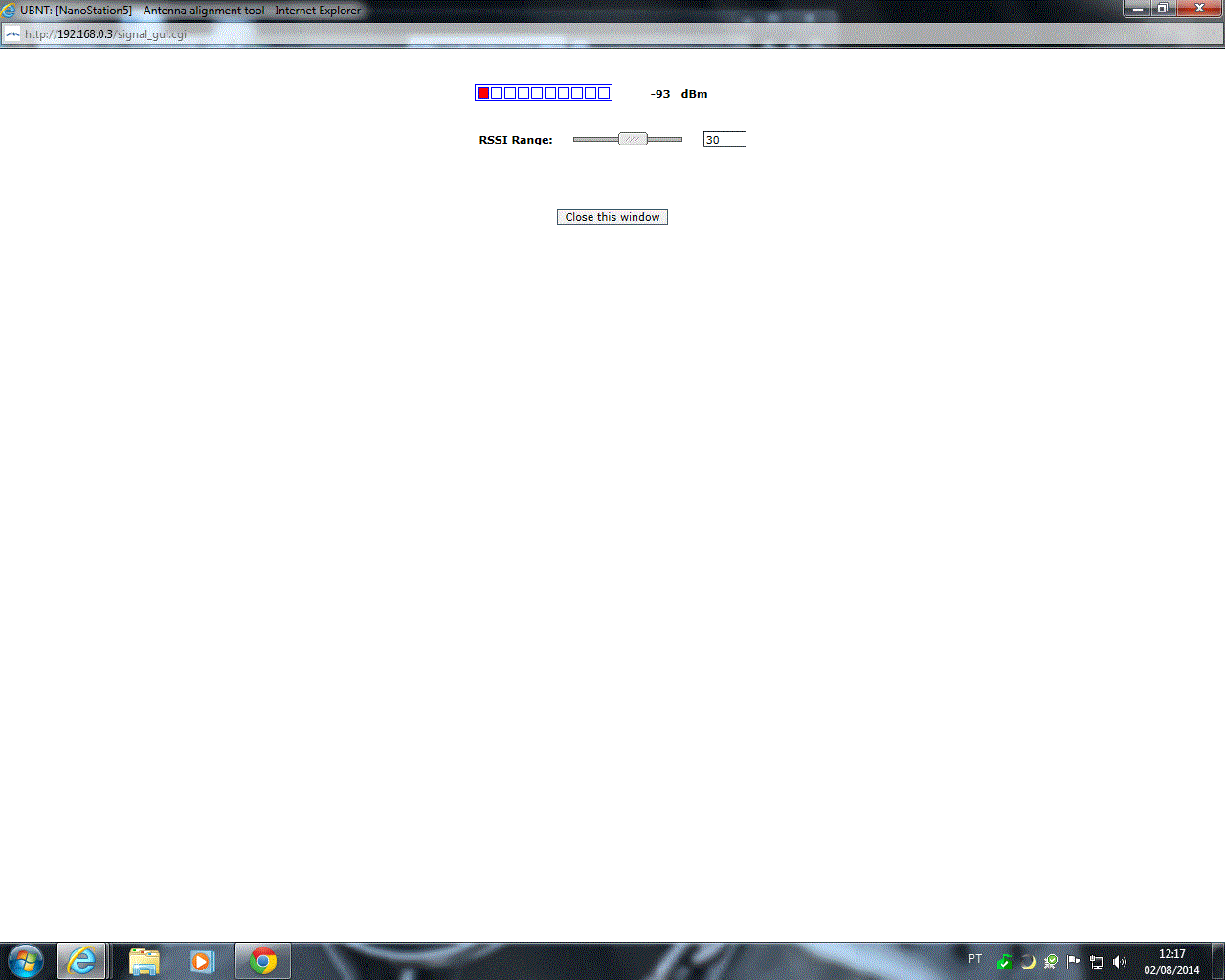

    veja o sinal ta assim ,sera que alguma arvore cresceu no caminho ,pois antigamente ocilava do amarelo pro verde
Nome:	         sinal 1.png
Visualizações:	176
Tamanho: 	163,5 KB
ID:      	53570Clique na imagem para uma versão maior
Nome:	         nano2.gif
Visualizações:	149
Tamanho: 	303,9 KB

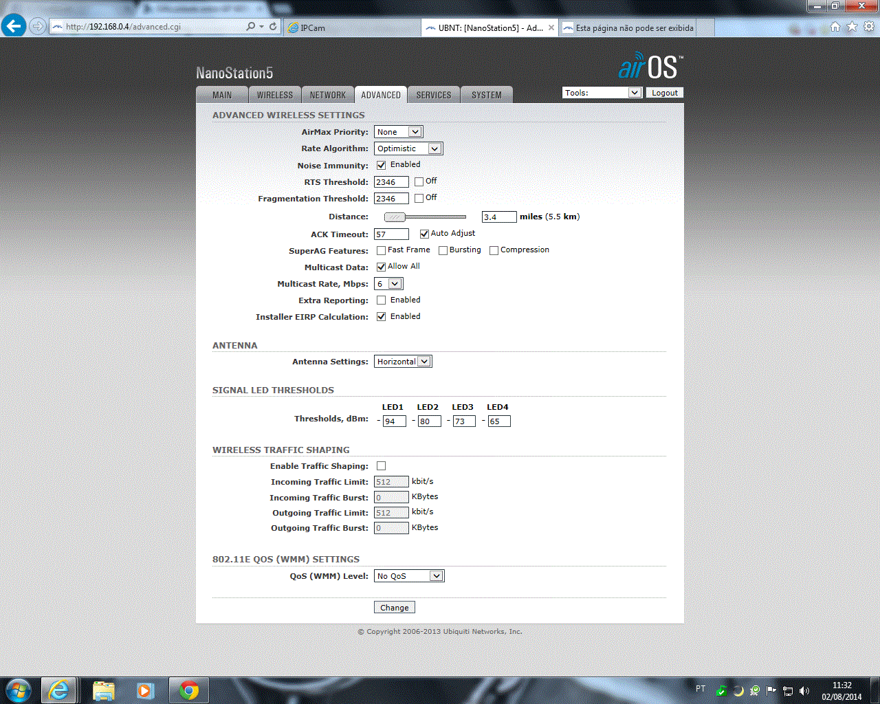

    Padrão Re: Dificuldade entre AP WDS e Station WDS
Nome:	         sinal 2.gif
Visualizações:	108
Tamanho: 	56,2 KB

    Tem alguma coisa muito errada aí com certeza. Com esse sinal não tem a menor condição. Como vc disse que antigamente o sinal era bem melhor, pode ser que um dos nano tenha dado pau. Pode acontecer, principalmente depois de tempestades.
    Além disso para essa distância eu não acho o nano station indicado para PTP, a não ser que estivesse com antena externa. A antena do nano station é setorial e portanto tem uma abertura lateral maior e capta mais interferência do que uma antena direcional.
    Seria melhor colocar um par de nano bridge ou airgrid. Para essa distância e para o uso a que se destina, o airgrid resolve tranquilamente se tiver visada boa.

    faça os testes nesses nanos antes de qualquer coisa, pq pelas informações parece defeito em algum deles mesmo, se tiver algum com defeito mesmo faça como disse o nosso amigo katraka acima troque por airgrid´s e terá um sinal melhor, pode ser a de 23 db que já vai ficar bem melhor, mas de uma olhada tbm na visada, pode ser que tenham construido algum prédio ou arvores que estejam atrapalhando, revise o link todo antes de comprar equipamentos pois pode ser que o problema não seja neles, e sem visada nem se colocar rocket com dish 34 resolve..
