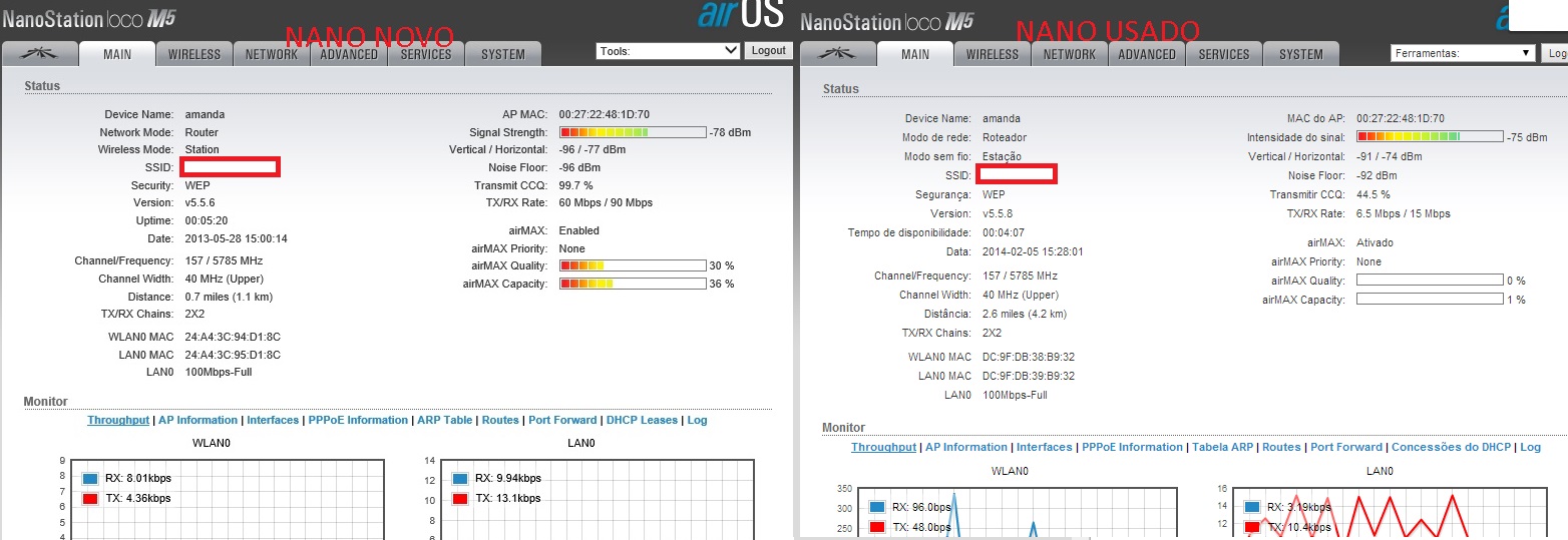

    Então amigos do forum, como informei inicialmente no forum e uma imagem vale mais que 1000 palavras, este foi um teste que fiz, com a mesma fonte no mesmo local e dois nanos, na esquerda o nano novo e a direita o que não funciona (ainda sem saber porque), anexo a imagem que não entendo o resultado. Agora sim, podem ver que o sinal é bom e o airmax próximo de zero (mesmo atualizando o firmware).
    Aguardo sugestões.

    Amigo, eu também estou tentando me aprimorar nas configurações, e pelas as imagens nenhum sinal seu esta dando qualidade para snr, e segundo tenho pesquisado não pode ficar abaixo 21, e os seus esta 18 /17, pode ser isso.
    Fonte: ZéAlves.
    Olha as imagens, em uma ta dizendo distancia de 1.1 km e outra 4.2km, para nano loco 1.1 ok, mas para 4.2 não. TEm alguma coisa errada na instalação.
    Felicidades boa sorte.

    Boa tarde! esse "probleminha" ja aconteceu comigo, e resolvi simplesmente alterando o canal/frequencia, e digo com certeza que nao era equipamento nem instalação mau feita, cabo, fonte etc... pois depois de perder um dia inteiro troquei o canal e funcionou perfeito. apos trocar a frequencia fiz questao de voltar todos equipamentos substituidos e tudo funcionou perfeito. ah e o sinal é -50tx -49rx.
    Agora quanto as antenas citadas acima estao com sinal bem ruim da pra ver que estao desalinhadas tx e rx e o snr tambem esta baixo.
