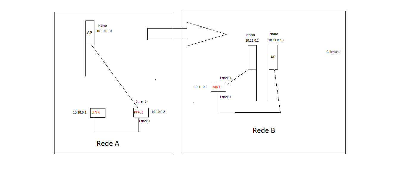

Tenho uma 433ah aonde esta concentrados os clientes em pppoe o ip do modem é 192.168.1.1 o ip do servidor pppoe é 151.55.1.1 o servidor liberando ip remoto dos clientes na faixa 151.55.1.2 a 151.55.1.254, nao tenho pool no servidor cada cliente eu crio um remoto adress manual, ja tenho alguns clientes conectados via sem fio e funciona perfeitamente bem, na ether2 da 433ah criei um novo servidor pppoe para conectar dois clientes no cabo atraves de um switch que coloquei conectado a ether2 os clientes via cabo tb autentico no pppoe e funciona perfeito esta tudo bem ate agora, estou precisando mandar um sinal para ir para outra area, para isso comprei 2 nanob.m5 e elas estao conectadas ao switch da ether2 , as nanob. estao em bridge la na outra ponta da oura nanob. conecto no pc e crio no windows uma conexao pppoe e conecta blz.
Agora que esta a minha duvida quando eu volto no switch da ether2 eu nao consigo enxegar para conectar nas nanob. que acabei de colocar no switch os ips em bridge delas estao: uma nanob.192.168.1.20 e a outra 192.168.1.22 depois que conecto o pppoe no windows atraves do switch da ether2 nao posso mais enxergar as nanob. como que eu faço para enxergar as nanob. para monitoramento e entrar dentro delas atraves do switch depois de ter autenticado o pppoe no windows do pc ?
tenho que mudar a algo na RB 433AH OU nas nanob. m5 ? E obrigado des de ja PELA AJUDA DA GALERA ...
