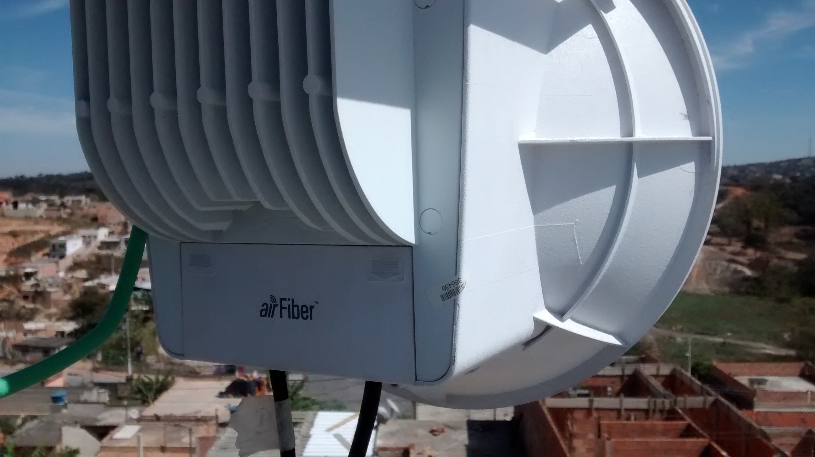

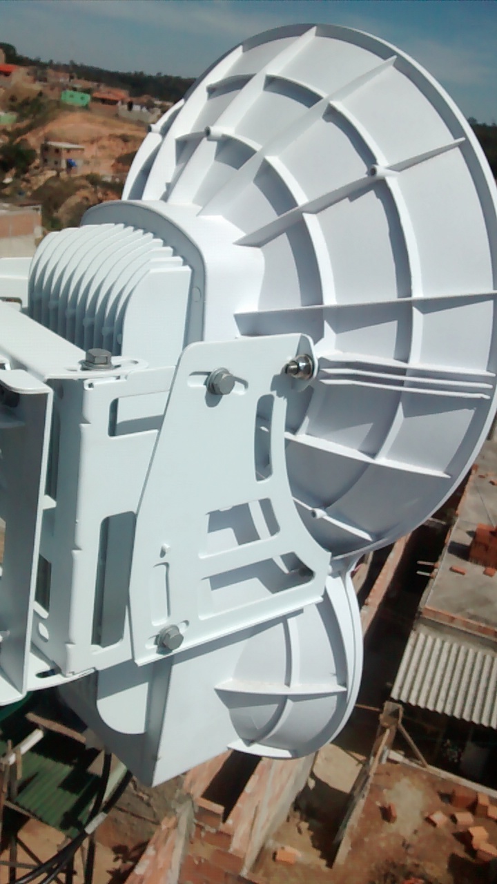

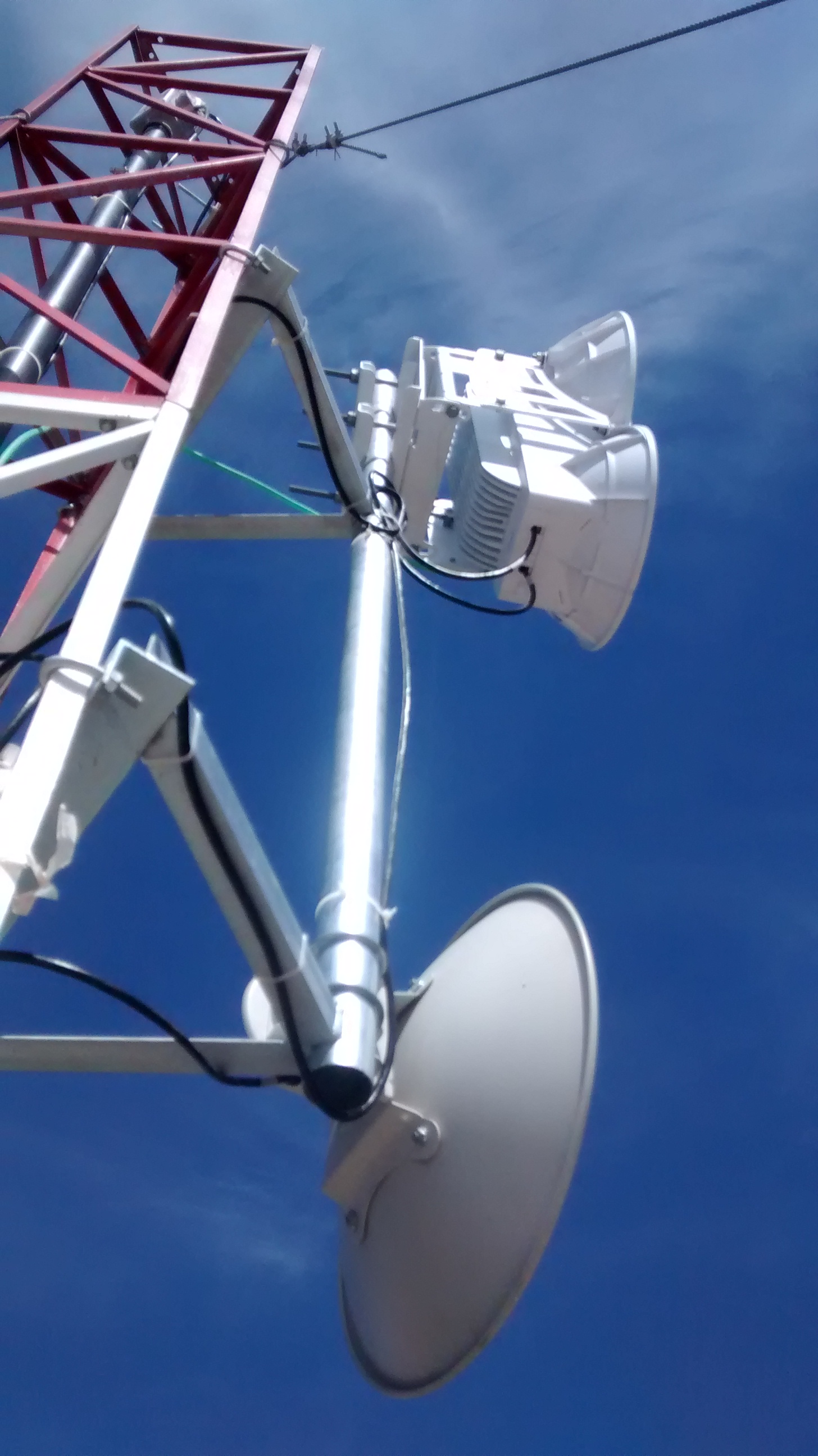

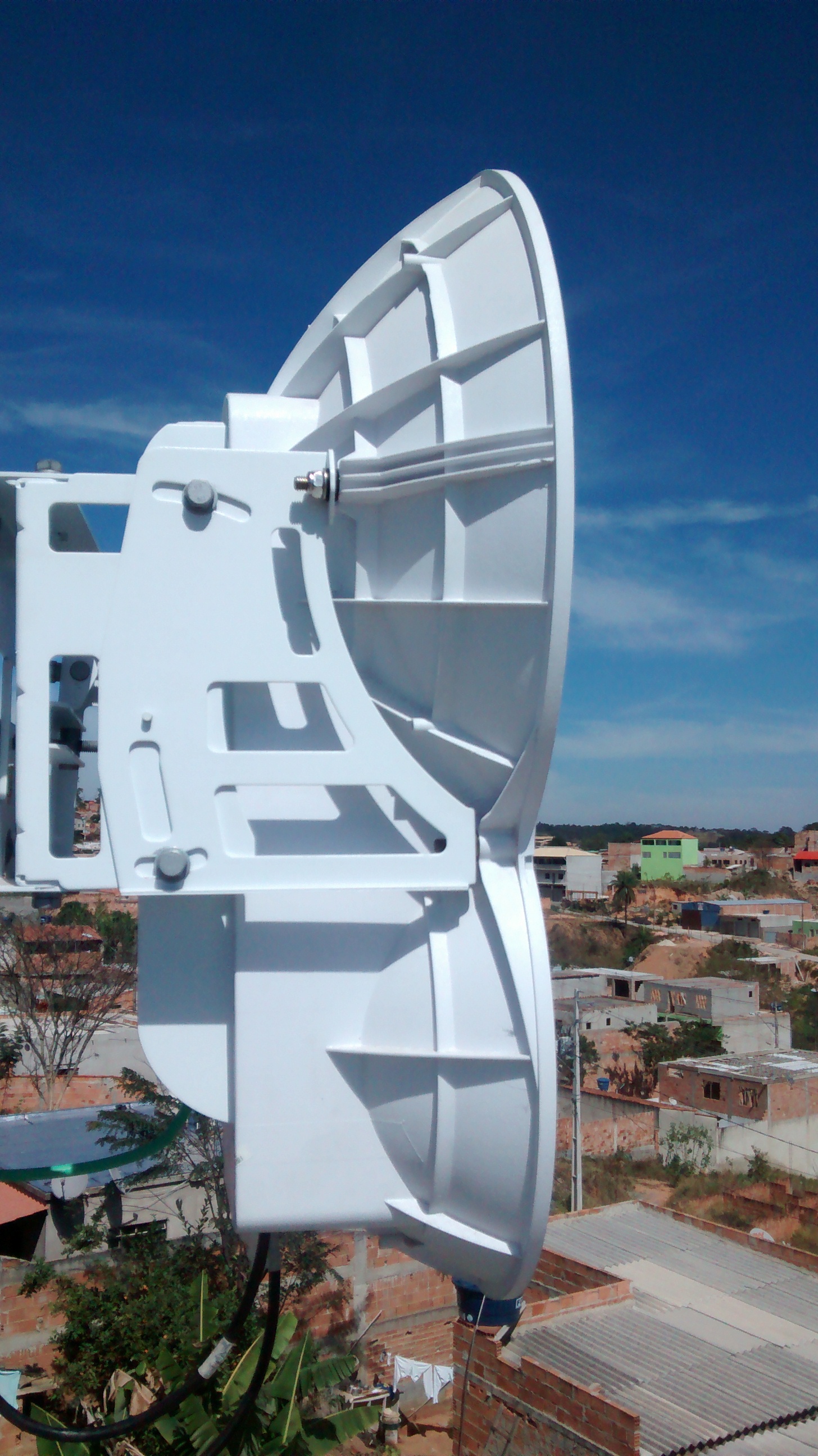

    Olha ai, em produção meu brinquedo que muitos criticam.Clique na imagem para uma versão maior
Nome:	         2014-08-10 11.01.58.jpg
Visualizações:	201
Tamanho: 	880,2 KB
ID:      	53899Clique na imagem para uma versão maior
Nome:	         2014-08-10 11.03.13.jpg
Visualizações:	192
Tamanho: 	1,14 MB
ID:      	53900Clique na imagem para uma versão maior
Nome:	         2014-08-10 11.04.05.jpg
Visualizações:	181
Tamanho: 	423,9 KB
ID:      	53901Clique na imagem para uma versão maior
Nome:	         2014-08-10 11.03.34.jpg
Visualizações:	265
Tamanho: 	945,4 KB
