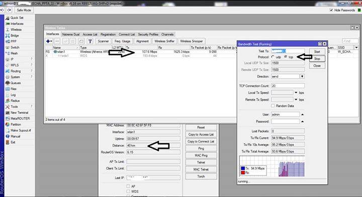

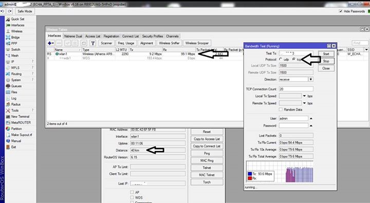

    Padrão Re: Enlace 22KM 80MB Full
Nome:	         10002930_1490256581212359_5377464115861573212_n.jpg
Visualizações:	261
Tamanho: 	40,0 KB
ID:      	53956Clique na imagem para uma versão maior
Nome:	         10523979_1490256584545692_8232197717282866185_n.jpg
Visualizações:	157
Tamanho: 	40,8 KB
    Rio de Janeiro - RJ
    2.106
    a nao ser que atenda o cliente com 80mb com link dedicado, vc pode usar normalmente 912 com antenas de 30 (SEM RADOME) 100mb, de subida e 100mb de descida, como nao é link dedicado este enlace usamos para atender uma cidade com uns 200 clientes, nao preciso de usar both, pois o consumo de up é pouco mais de 10mb, e o de down que chega a 70mb
