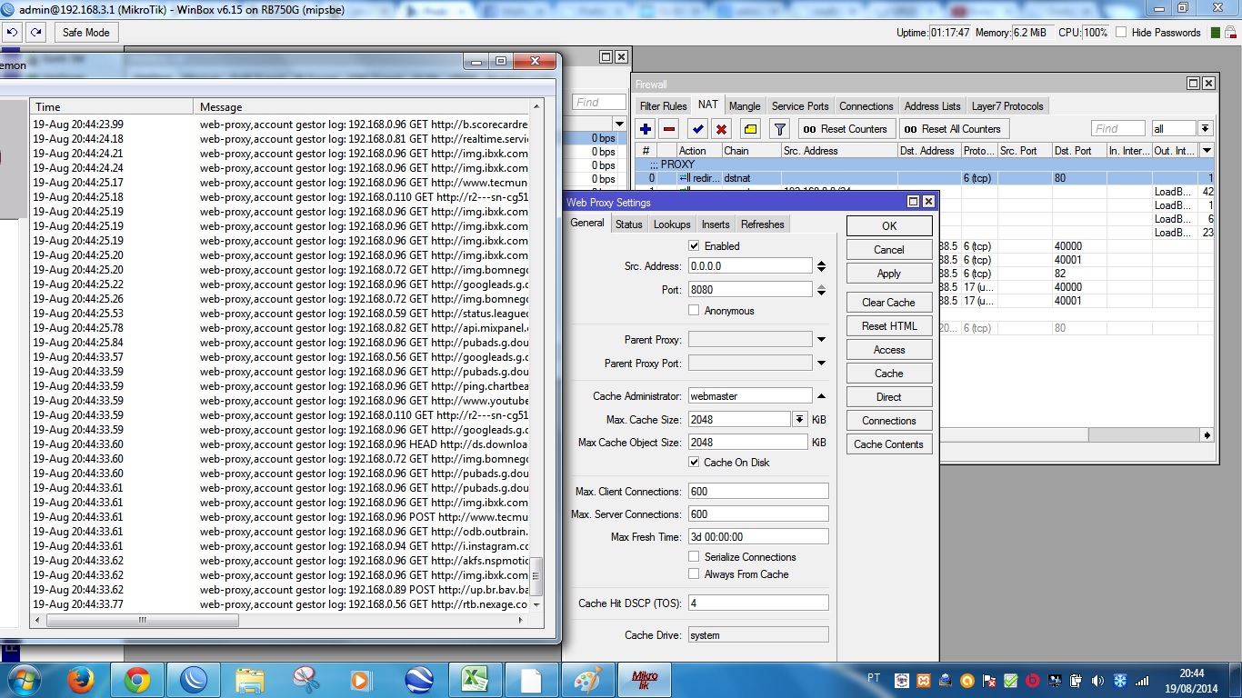

    Com Thunder vai sim interferir por que a porta 80 sera direcionada ao thunder primeiramente, portas 443 nao entra no web-proxy pois apenas portas 80 é direcionada ao web-proxy, sobre processamento estar alto é por que nao foi limitado a quantidade de armazenamento do proxy, para melhorar limite para 2048 e não terá problemas com processamento.

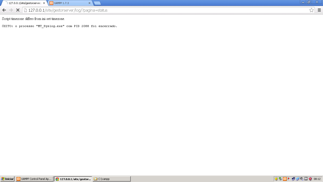

    O meu fica dando este erro quando mando processar log

    Padrão Re: Gestor de Log Mikrotik Grátis para ter relatórios e gráficos de sites acessados pelo mikrotik
    Ola nrnet obrigado por utilizar o sistema e relatar sua utilização, fico grato a todos que relatar suas observações.
    Isso não é um erro é uma informação que obteve exito ao processar o comando por isso esta escrito exito.
    Em nova atualização irei retirar para que não aja confusão.
    Esta recolhendo corretamente os logs?

    O programa é excelente, so estou vendo um jeito de pegar os dados sem ser com webproxy
    O que acontece é o seguinte, eu tenho que abrir o mtsyslog manualmente, pois quando mando processar ele fecha o mtsyslog e não abre o mesmo depois de processar os logs pego pelo programa.
    O erro que falo é a da parte do script do timezone esta diferente, mais ja procurei tudo e esta como America/Sao_Paulo

    Refiz os testes aqui e mesmo limitando em 2048KB o tamanho do cache, o processamento topa em 100% depois de pouco segundos...

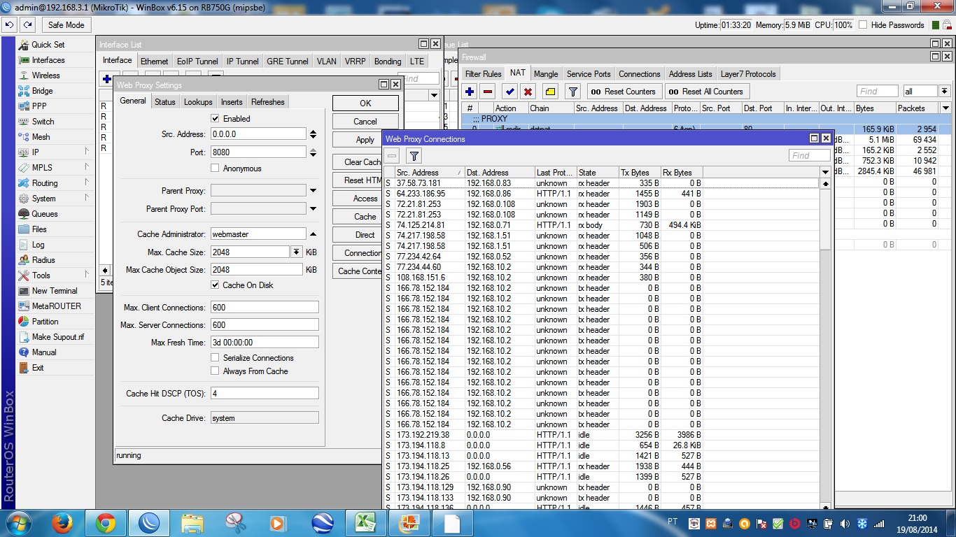

    Boa Noite, gente estava funcionando agora de uma hora para outra ficou dando esse erro...
    Citação Postado originalmente por wld.net1 Ver Post
    Veja se existe algum outro programa usando a porta 514.
