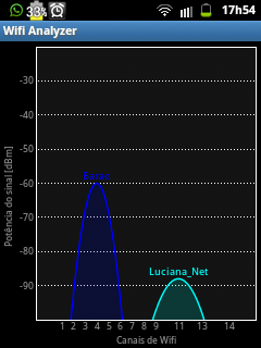

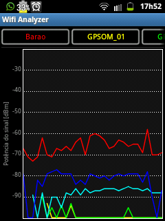

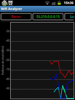

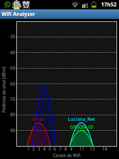

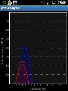

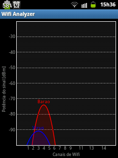

    O produto chegou na sexta-feira... fui realizar testes... como já era de saber... esse produto é pior que um roteador de 100MW com antena de 5DBI...
    Testei nos mesmos locais que testei o roteador... e em todos o sinal foi pior... No inicio achava que era a amperagem da fonte... consegui uma fonte com regulagem de até 19 Ampers e nada do sinal ir mais longe...
    Fui em um local a 300 metros de onde estava a antena... e ela colocada no topo da casa... Liguei o notebook... deu sinal... mais muito fraco, além de estar fraco era instável... coisa que com o roteador não estava...
    Outro teste que fiz... foi em minha casa... Coloquei a antena no terraço (com visada) e estava a 26 Metros de distância da antena... e o sinal não estava completo... Além de não estar, o meu roteador dentro da minha casa, atrás de 1 televisão e 2 paredes + 2 pés de arvores... em alguns momentos atingia um sinal melhor no programa TEST ANALYZER...
    Daí entrei em contato pela terceira vez com o vendedor... ele respondeu o seguinte:
    o sinal esta passando por cima de onde você esta,
    inclina a antena um pouco para baixo você vai ver que muda o sinal, para usar em note , tablet ou celular a antena do kit precisa esta na mesma altura, ou inclinada para o local.

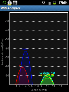

    Fiz isso e realmente mudou o sinal... saiu de -70Dbm de média para -60DBM de média... Mas o problema é que estou a 26 metros da antena, com total visada, e ela inclinada para o celular, e mesmo assim a barra de sinal não ficou totalmente cheia... como vocês podem ver nas imagem...
    Como quase não tenho experiência, com antenas Wifi... Gostaria de saber de vocês... pois irei pedir meu dinheiro de volta no MP... Assim, é totalmente sem noção eu ter que virar a antena para pegar sinal no notebook, celulares... se eu for levar por está lógica, a antena omni do meu roteador só pegaria na minha casa... Eu acredito que tenha algo muito errado nesse KIT... 1º que a antena não é homologada... 2º Que o Kit é de 1000mw ... 3º A PCBA é da Krazer ... 4º - A amperagem da fonte é de 1.2 A ... 5º - O preço R$309,00... 6º - Eu terei que inclinar a antena para pegar a 25 metros da minha casa... se eu tiver que inclinar ela irá pegar apenas de 1 lado... pois o outro estará virado para cima (deixaria de ser omni)...
    É isso mesmo, um KIT, com quantificações tão altas, não preencher a barra do Wifi a 26 metros com visada???

Nome:	         SC20140819-153641.png
Visualizações:	424
Tamanho: 	15,0 KB
ID:      	54171Clique na imagem para uma versão maior
Nome:	         SC20140819-153652.png
Visualizações:	378
Tamanho: 	16,0 KB
ID:      	54172Clique na imagem para uma versão maior
Nome:	         SC20140820-175300.png
Visualizações:	302
Tamanho: 	23,6 KB
ID:      	54173Clique na imagem para uma versão maior
Nome:	         SC20140820-175340.png
Visualizações:	283
Tamanho: 	19,0 KB
ID:      	54174Clique na imagem para uma versão maior
Nome:	         SC20140820-175428.png
Visualizações:	308
Tamanho: 	19,9 KB
ID:      	54175Clique na imagem para uma versão maior
Nome:	         SC20140820-175432.png
Visualizações:	309
Tamanho: 	16,7 KB
ID:      	54176Clique na imagem para uma versão maior
Nome:	         SC20140820-175440.png
Visualizações:	230
Tamanho: 	16,5 KB
    Padrão Re: KIT PCBA 1000MW + Antena 25DBI omni
    Realmente, omni de 25dBi é pura enganação. O ganho da antena infere no alcance que o sinal dela terá, e omni não foi feita para mais que um ambiente limitado. O @rubem é quem costuma falar mal dessas omnis aí.
    Você nunca vai precisar de 1000mW para uma situação como a sua, muito menos usando uma omni. Na verdade, não vi até hoje situação alguma onde seja utilizada essa potência toda.
    E Krazer é lixo, sucata.
    Sobre ter que inclinar a antena: omni realmente foi feita para atender dispositivos no mesmo nível que ela (envia sinal para 360º horizontais, mas tem uma abertura muito pequena na vertical, 8º no caso dessa aí). O fato de seu roteador ter obtido melhor desempenho, é porque essa omni de 25dBi é ilusão, que tenta enganar pelos números. É coisa feita em fundo de quintal, mal projetada.
    O vendedor está tão disposto a conseguir dinheiro enganando os outros que disse lá nos comentários do ML que uma onmi serve para ponto-a-ponto. Os demais que vão pegar esse sinal em todas direções devem ser os espectadores...
    Resumindo: você realmente foi enganado com esse kit aí. Mas acho que o MP não vai devolver seu dinheiro; no que se trata do produto, o que o vendedor prometeu ele enviou.
