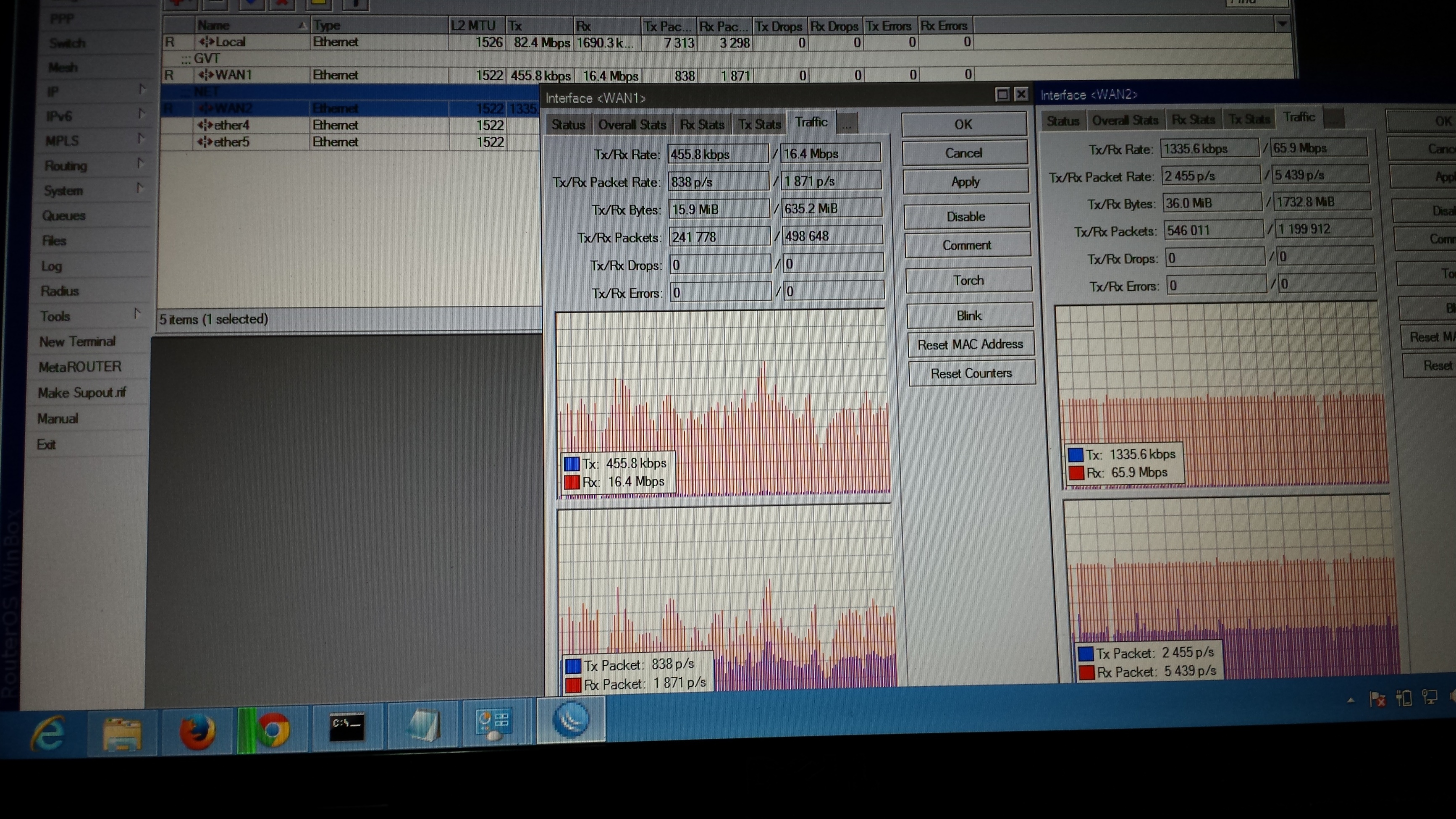

    Bom dia
    Nesse ultimo fds eu quebrei a cabeça com isso, mas consegui terminar e fazer o balance SOMAR OS LINKS. Isso mesmo somar, muitos diziam que isso não era possivel. Olha ai ela funcionando.
