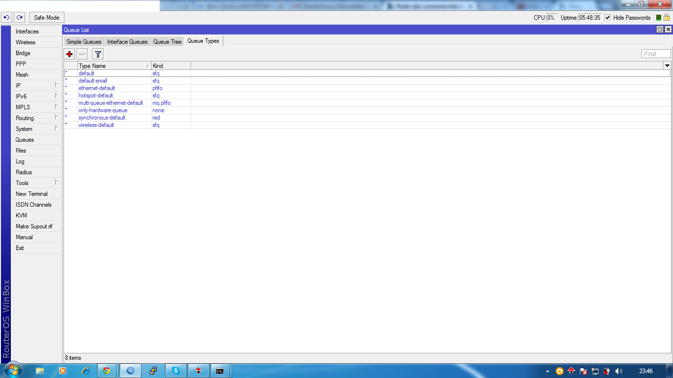

    @billy210297 estava com esse mesmo problema alterei umas coisas na queues e ficou filé rsrs
Nome:	         queues.png
Visualizações:	342
Tamanho: 	131,2 KB

    Camarada wld.net1 tu é o cara hehhehe fiz estas mudanças da foto q vc postou e de cara o link q estava consumindo de 6 a 8 mega subiu pra 12 quase dei um grito aqui em casa hehehe a net ficou ima bala...vou continuar testando pra ver se vai se manter assim valeu cara me ajudou muito....mas se não for pedir demais vc poderia explicar o q são estas mudanças por favor? Ou o q elas fazem no mikrotik valeu....

    valeu wld.net1 deu tudo certo mesmo Servidor ta a todo vapor a muito tempo tava tentando revolver este problema e não fazia a mínima idéia q umas configurações tão simples resolveria o problema valeu..
