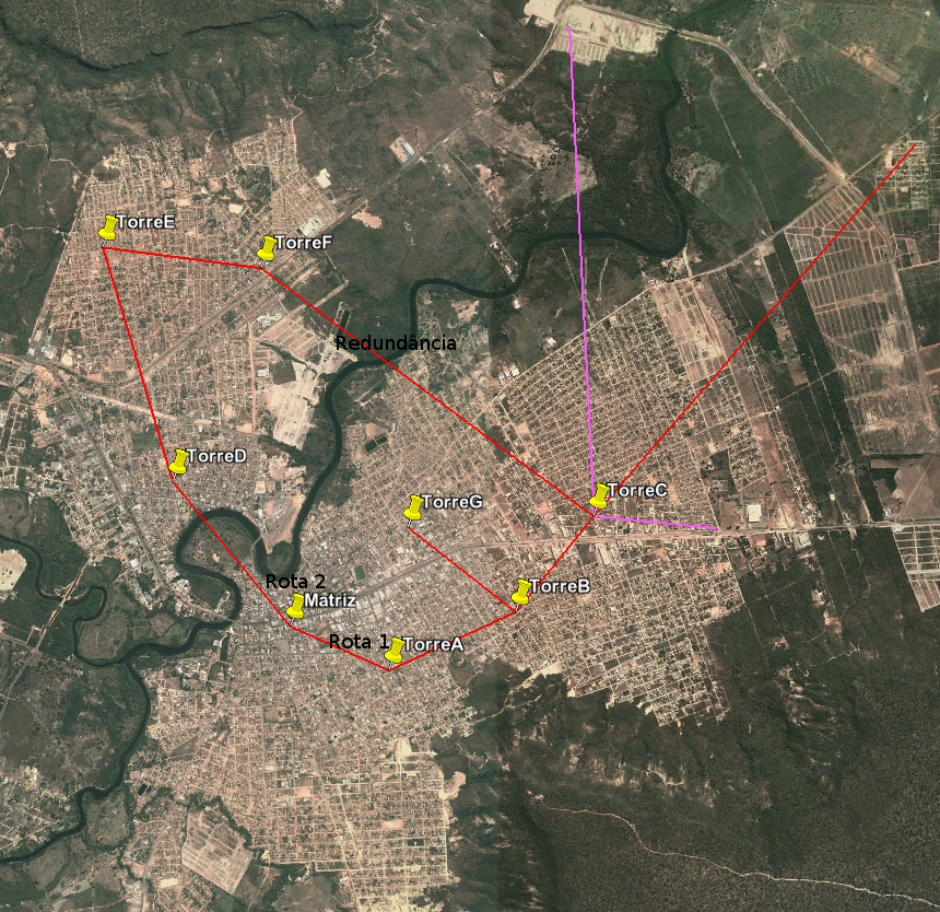

    Vejam abaixo:
Nome:	         Torres com redundancia - Projeto.png
Visualizações:	574
Tamanho: 	1,80 MB
    Esse seria o novo esquema, com duas rotas de saída/entrada. Em cada torre saem ou podem sair mais do que os dois enlaces típicos (torre a torre), pois elas são as células que alimentam as microCélulas ou pode a partir dela ser direcionado para uma célula principal para outro bairro e dessa nova alimentar outras microCélulas. Em cada torre principal dessa um pc-ap (sim, com tudo que o pc-ap precisa, já sei ! rsrsr), lembrem-se, nenhuma delas estarão apenas com dois enlaces e elas também precisam ter o sinal em 2.4 e 5.8 simultaneamente. Nas microCélulas atualmente trabalho com Bullet, mas pretendo utilizar mikrotik, ainda não decidi se dois Grooves, sendo um em 5.8 e outro em 2.4 ou RB com dois cartões nas duas frequências.

    É, dei uma lida em vários tópicos aqui @leandrovaranda, e todos na época de pc-ap com placas pci, que compartilham o processamento para o slot. No meu caso, quero usar uma torre pra vários enlaces e ainda o 2.4 para atendimento ao cliente, acha mais viável RB? 2 ou até 3 RBs numa caixa interligadas, do que um PC-AP sozinho para o serviço?
    Teve experiência com alguma das utras perguntas que fiz ??
    Sei da necessidade do backup de no mínimo um PC-AP completo e de backup de periféricos.

    Padrão Re: PC-AP como "matriz" de enlaces - DUVIDA !
    Entendi @leandrovaranda, então vc não usaria bridge como eu faço hoje deixando todo o processamento de controle de banda, firewal, etc, no CCR, colocaria as RBs pra trabalhar como autenticadores tbm. E no caso de eu ter uma torre pra fazer uns 6 enlaces 5.8 a partir dela e mais o atendimento em 2.4, colocaria 3 RB433 ??? pois a RB411GL só possui 1 slot para cartão miniPCI, não atendendo os enlaces. Como me aconselha nesse caso, pois minhas torres terão no mínimo 3 enlaces 5.8 mais o atendimento 2.4, ou seja, 4 saídas RFs !
