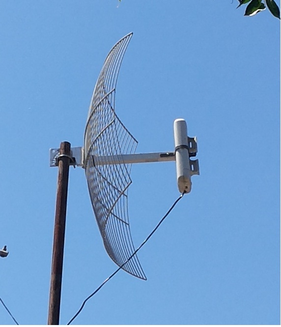

    A melhor solução para uso em longas distancias foi esta, que adaptei, mas é para no máximo 5km.
    Veja na figura abaixo.
    tenho 350 em uso e o melhor rendimento foi com ap mikrotik.
    JMayerClique na imagem para uma versão maior

    Padrão Re: Cpe tplink Tl-wa5210g 2.4ghz, troca de experiencia !
    Explicando:
    A antena de grade convencional tem um dipolo na ponta de aproximadamente 2dbi, que é o elemento irradiante, mais um refletor, que é aquela latinha curvada na frente, nesse sistema a antena integrada de 12dbi da cpe faz o papel do dipolo, e a chapa de alumínio atrás da antena faz o papel do refletor.
    Nesse sistema se obtém um ganho de 28 a 29dbi, devido aos 12dbi da cpe, o ganho só não é maior devido a perca da área de relexão da grade pela sombra que a cpe faz devido ao seu tamanho.
    JMayer

    KKKKKK vendo a imagem lembro de uma gambi (que ficou até legal) que um amigo meu fez... Ele pegou uma antena jogada da Sky cortou a ponta e colocou o Nano loco virado pra ela, ficou show, os numeros tiveram um ganho impressionante, o unico senão é a resistencia ao vento disso.

    Citação Postado originalmente por jmayer Ver Post
    JMayer
    Isso não dá prá chamar de gambiarra. Ficou muito bem feitinho. E como tu disse o resultado é muito bom. E eu acredito por que te conheço.
    Gambiarra é o improviso. E esta montagem não é de improviso.
    Sucesso Mayer.
    Sucesso Mayer.

    Não estou chamando o que o cara fez ai de Gambi, disse somente que vendo a imagem lembrei do que o meu colega fez, pois a dele tava mais pra gambi mesmo. blz

    Opa, eu bem que tava procurando o que fazer com minhas 50 grades jogadas aqui no quintal!
    Simplicidade de adaptação, perfeito.

    Perdão Gabriel, eu havia percebido que o termo não era para o Jmayer mas sim ao seu colega. Até ia me referir a isso mas depois me esqueci ao escrever.
    E parece que nem para seu colega daria para chamar de gambiarra, pois este arranjo utilizando uma parábola tem até pronta comercialmente. Se não me engano a mais em conta é da Aquário. Compra o disco e o suporte e coloca o que quiser na ponta.
    Mais uma vez peço desculpas mas não estava querendo lhe criticar não. Tenho acompanhado seus posts e gosto muito.
    Pois é, sempre comento isso, não entendo porque fazer isso em casa é gambiarra, mas comprar produto pronto 99% igual é "normal". Produtos tipo:

    A sombra da CPE sobre o disco é um problema, mas não incomoda nem um pouco frente ao ganho total.
    Só nunca tinha visto um jeito simples de adaptar sem ser com um braço complicado:
