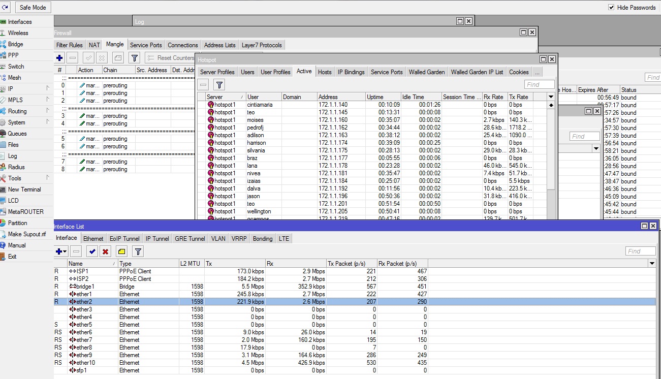

    Amigo @stevefox antigamente isto la pra 2010 as rbs tinha pouco poder de processamento hoje um bom ballance é onde vc tem total gerencia de cliente, então ballance e autenticação na mesma rb, facilidando usar um QOS, e outras politicas, quem esteve no mum do ano passado viu a facilidade, até mesmo no mum da africa teve o ballance e autenticação na mesma rb
    este é o recomendavel

    estes ballance agora que nao da problema com bancos, nem com ssl,
