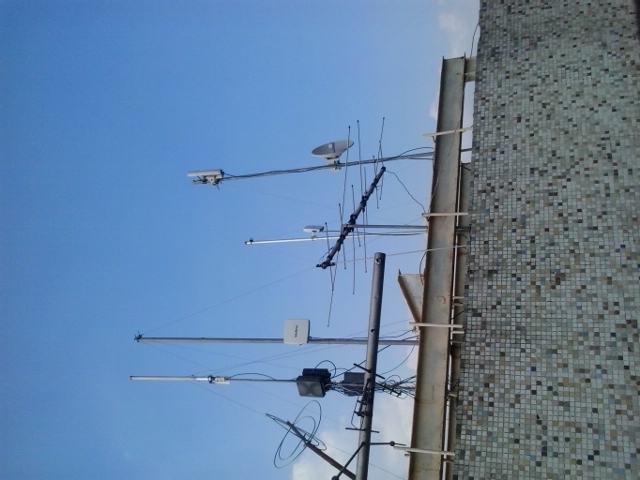

    Boa tarde a todos oos companheiros ak do forum, bom eu tenho uma pequena rede. e tenho algumas duvidas, gostaria de contar com a ajuda de vcs.
    eu tenho na minha casa uma rb 1100AHX2;
    * Na porta ether1 sai a rede cabeada;
    * na porta ether2 sai a rede wireless. na seguinte estrutura:
    um par de ACP M5 INTELBRAS fazendo um PTP para uma apartamento eu tenho um switch intelbras vlan recebendo, do switch sai uma porta para uma rb 450g porta ether1 entra o link, porta ether2 bullet m2 AP, porta ether3 rocket m5 AP, porta ether4 nano m5 AP e ether 5 cabo pra o apartamento.
    * do switch vlan intelbras do 1ª apartamento saem mais dois PTP para mais dois apartamento, no PTP do apartamento 2 um par de APC M5 intelbras onde recebe o link em uma rb 450g na porta ether1 , ether2 bullet M2 AP, ether3 bullet M5 AP, ether5 cabo para o apartamento.
    *do switch vlan intelbras do 1ª apartamento sai mais um PTP , no PTP do apartamento 3 um par de bridge 26 onde recebe o link em uma rb 450g na porta ether1, ether2 um bullet M2 AP, ether 3 um bullet M5 AP E ether5 cabo para o apartamento.
    EU gostaria de acessar todos os radios da minha casa ¨"bullet e rocket ¨" eu so tenho acesso aas rb. se preceisar acessar o bullet M5 DO apartamento 3 eu preciso sair de casa ir ate o apartamento que fica a 1 km da minha casa.

Nome:	         20140314_105722.jpg
Visualizações:	417
Tamanho: 	1,06 MB
ID:      	54694Clique na imagem para uma versão maior

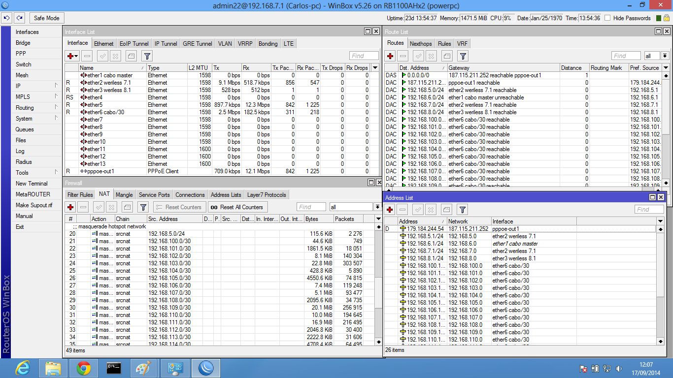

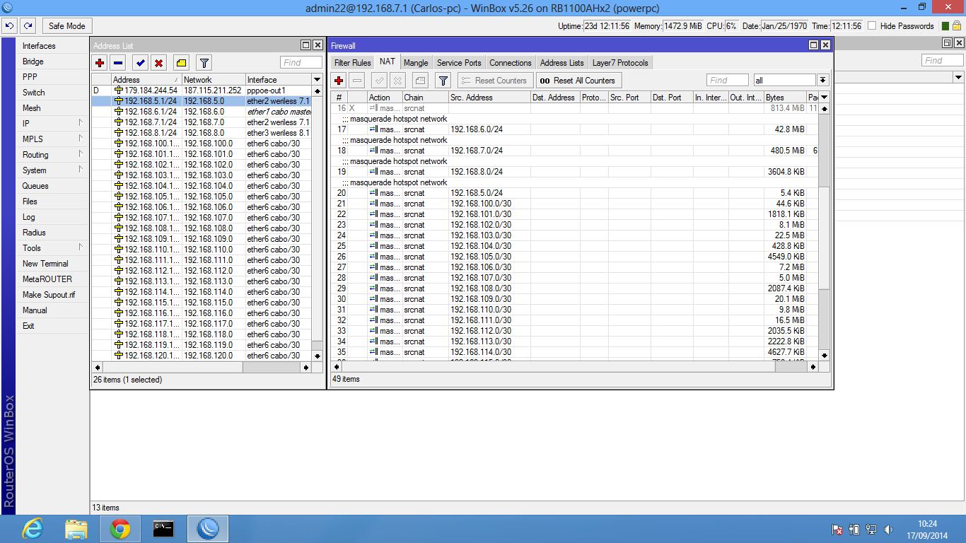

    *caro amigo brunobelas, eu criei a range 192.168.5.1/24 na ether 2 saida weriless
    *criei o nat 192.168.5.0/24 eu consigo navegar colocando o ip fixo 192.168.5.98, porem nao consigo acessar os radios apos o mikrotik. do apartamento 3. Clique na imagem para uma versão maior
Nome:	         rb1100ahx2.png
Visualizações:	296
Tamanho: 	128,4 KB
    sera que e preciso trocar a entranda do link da rb do apartamento 3 para 192.168.5.4/24. obrigado

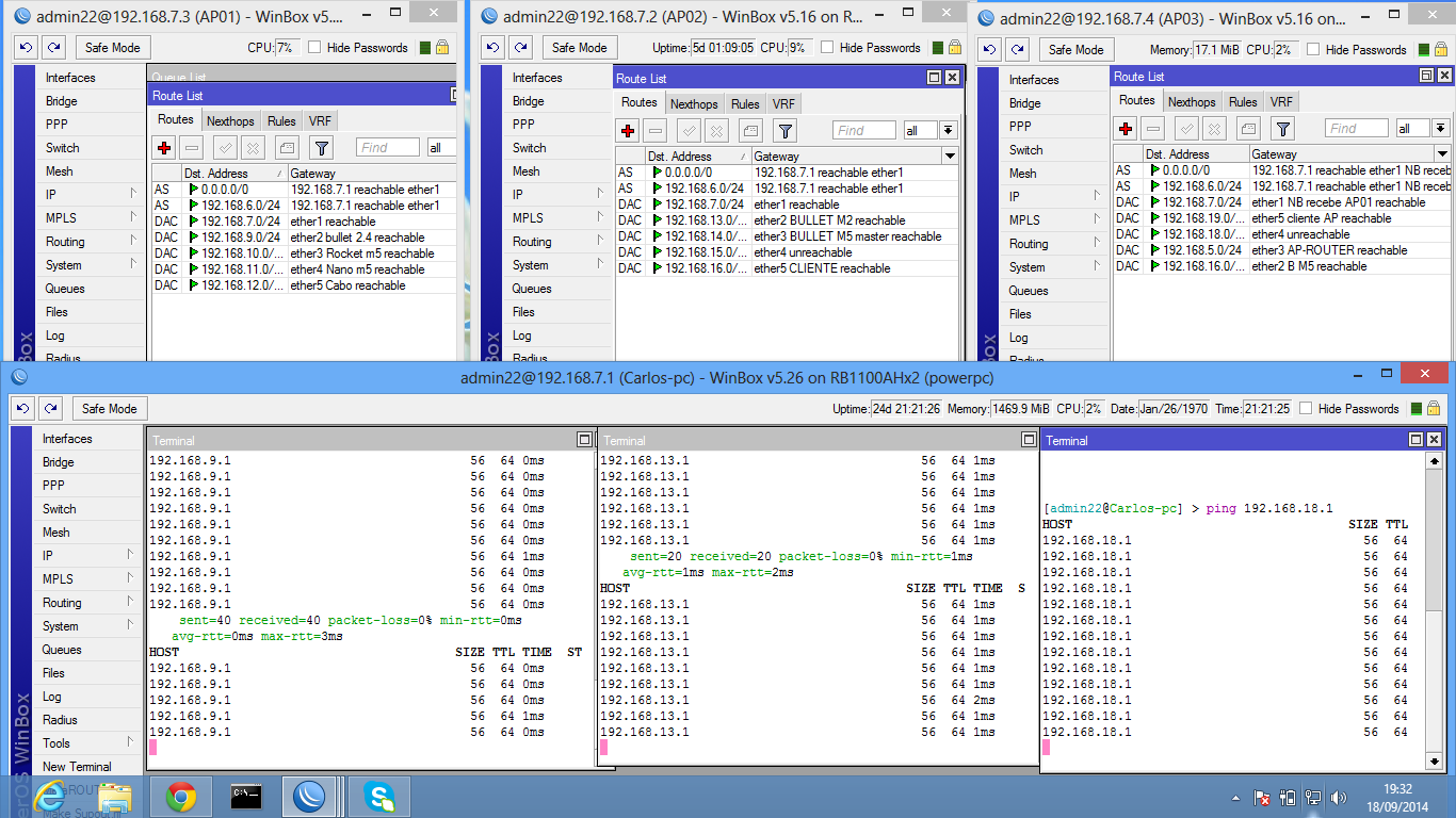

    cara acredito que seja apenas rota, desses IPs qual vc consegui pingar dessa Rb.
    Padrão Re: rede roteada wireless
    Como esta configurado seu ospf? poderia postar prints da config
    bruno eu nao tenho OSPF configurado. hj despois de muitos testes consegui colocar rotas estatica em toda a rede, consigo pingar a rede que esta na rb do apartamento 3 e os computadores da rede, agora estou testando OSPF .na bancada e deu certo em breve irei colocar na rede.
    com a rota estatica eu ainda nao consigo conectar no rocket que esta no apartamento 3. consigo pingar os computadores do apartamento mais nao consigo acessar o rocket.
    obrigado agradeco a todos que colaboraram .
    agora eu quero acessar o rocket de IP 192.168.5.4 que esta no mikrotik AP 01 na porta ether3 IP 192.168.10.1/24. obrigado a todos.

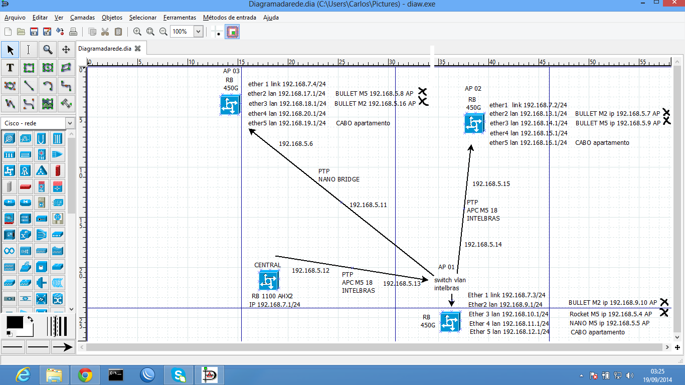

    Bom dia Companheiros! este é o diagrama da minha rede, preciso da ajuda de vcs.
Nome:	         Diagramadarede2.png
Visualizações:	342
Tamanho: 	146,4 KB
    A rede esta toda roteada com rotas estaticas, eu consigo pingar toda rede.
    ex:da central pingo a rede do AP 02. 192.168.13.1 e os computadores da rede 192.168.13.50, 192.168.13.51 mais nao consigo acessar bullet m2 192.168.5.7
    gostaria da ajuda de vcs para acessar este radio e os outros que estao marcados com x.
    obrigado pela atencao de todos

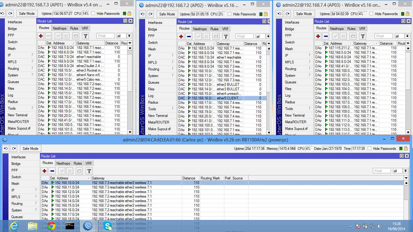

    OSPF montado e funcionando na rede obrigado galera do foro.Clique na imagem para uma versão maior

    o OSPF melhorou 60% da rede as paginas estao carregando mais rapido parece que o sistema ficou mais leve, gostei. basta vc setar a instancia ele ja configura tudo sozinho
    coloquei instancia 0.0.0.1 rb 1100 central, instancia R ID 0.0.0.2 no AP O2, instancia R ID 0.0.0.3 NO AP 03, instancia R ID 0.0.0.4 no AP 03 e o network somente acrescentei o OSPF NA REDE nao e mexi mais em nada. muito bom a minha rede ja estava toda roteada so faltava as rotas.
    obriagado galera consegui acessar o radio do apartamento 3 da central.
