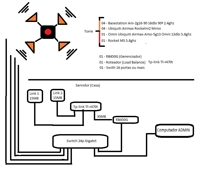

    Bom galera este é meu primeiro post na comunidade já venho abusando um pouco queria pedir uma ajuda e dicas na nova rede wifi que estou montando assim já falei com um amigo meu desta área ele me passou um projeto de servidor e repetidor já com equipamentos mais tenho umas duvidas ainda queria saber qual distancia +/- vai funcionar a rede com um sinal bom para celular quantos usuários posso ter no máximo lembrando que é somente celular, bom sem mais delongas vamos lá.
    Atualmente tenho uma banda de internet de 15MB oque queria saber era quantos usuários posso ter no máximo e qual distancia pegaria com os equipamentos do projeto por favor se tiverem equipamentos superiores e homologados pela Anatel pode sitar que estarei aceitando com o maior prazer todas as dicas, só pode ser equipamentos homologado pela Anatel porque breve estarei pedindo uma licença junto a Anatel.
    Projeto Servidor.
Nome:	         Projeto server.jpg
Visualizações:	730
Tamanho: 	86,5 KB

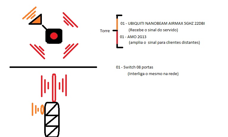

    Projeto repetidor para expandir e melhorar o sinal e obter mais clientes.
Nome:	         Projeto Repetidor.jpg
Visualizações:	465
Tamanho: 	48,5 KB
    Lembrando a todos que minha rede é somente para celular com 5 computadores que é da minha empresa.

    Cara primeira coisa você terá que estudar sobre diagramas de irradiação de antenas, internet wifi para celular apenas para próximos pois a antena interna tem baixo ganho.
    Padrão Re: Montando rede wifi para celular.
    Você não vai conseguir a penetração que os celulares tem nas suas bandas nativas CDMA/GSM. WiFi não tem essa performance (e nem é por questão de potência é por características do protocolo e do espectro de frequencias utilizado).
    A ANATEL proíbe o uso de terminais móveis em redes SCM. Com a licença de provedor você só pode atender clientes fixos e nômades (que mudam entre vários lugares fixos pre-definidos em um intervalo de tempo - são semi-fixos)
    Posso te vender uma consultoria e montar essa tua rede do jeito que tu está querendo. Muita gente vai te falar abobrinha. Mas dessa parte específica de antenas, propagação e protocolos das camadas mais baixas, eu entendo bastante e estudei bastante e sei do que estou falando (não que outras pessoas não saibam).
    Sei de uma solução bastante onerosa que pode alcancar o que tu quer, eu mesmo quis implantar aqui, mas como eu disse, é bastante onerosa (envolve aluguel de postes e coisas assim).
    Se estivesse interessado, mande mensagem particular.

    Sim Marcelo Rodrigues sei que antena de celular tem sinal fraco por isso queria esta investir em equipamentos bom antenas boas e repetidores bons para ter um sinal amplo a todos os clientes.
