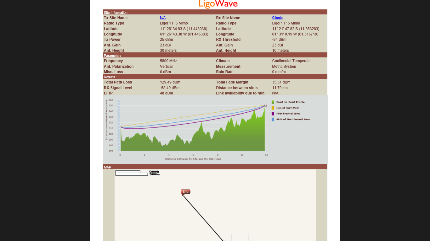

    Boa tarde amigos, vim aqui pedir a opinião de vocês em um enlace que um cliente meu quer fazer
    ele quer passar 2mb de adsl para seu sitio
    estou em duvida de que equipamentos e frequência ficaria melhor para essa situação
    segue abaixo o calculo que fiz no ligowave calculator
Nome:	         cliente mato.png
Visualizações:	155
Tamanho: 	96,9 KB
    Padrão Re: Opinião para enlace a 12km
    Boa tarde amigo, o seu problema para equipamentos de baixo custo não é a quantidade de banda pois no seu caso é o muito pouco, mas pelo fato de serem 12km coloque duas nanobridge de 25dbi, alinheas corretamente que funcionara sem problema , fica mais barato que fazer solução mikrotik com antena simples e creio que sxt 16dbi não feche o que presta nessa distancia.

    Sexant vc fecharia isto com pelo meno uns 100mb

    Tenho aqui 15 km Nanobeam MB-300 e vai lindo.

    ja fez o teste de rb pra rb sendo cada uma atras do nanobeam e testou amigo?

    Boa noite amigo, para apenas essa banda ai e com preço bem barato, vai com duas Air Grid m5 27dbi que fica bom para essa distancia gasta uns 500,00

    se for pegar ubnt vai de nanobridge apesar de ser mentiroso o calculo de link pelo menos terá maior resilencia no seu link

    Não use a Airgrid primeiro ela 1x1, e segundo a airgrd não gosto dela kkk, use Nanobridge ou nanobeam não precisa ser a 400, porem a o preço entre a 400 e 300 pouco, ai vá de 400, e na hora de configurar pode deixar uns 10 dbm e cuidado para deixa-la bem alinhada. ative o airmax.
