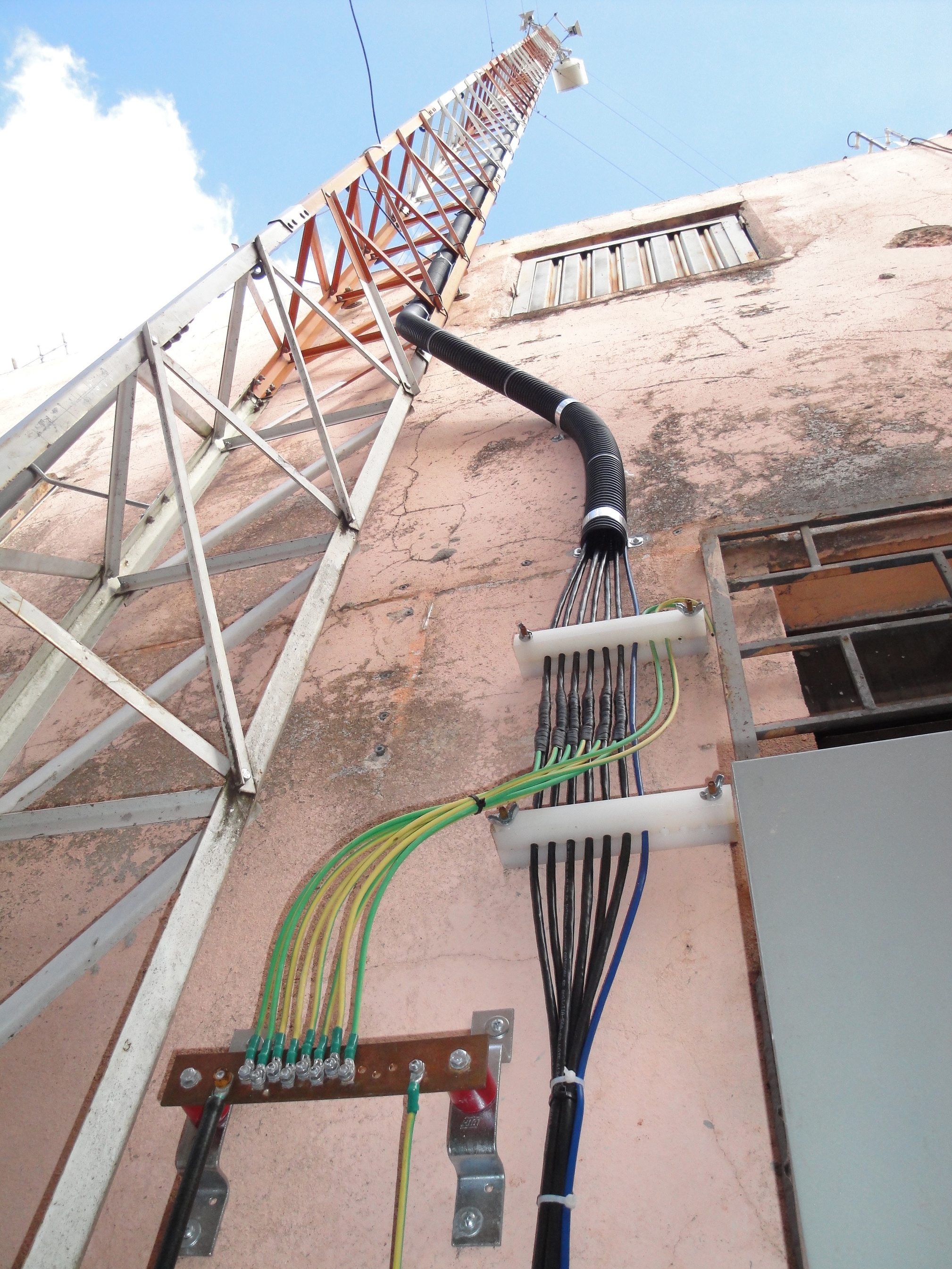

    Mais uma ai pessoal:
Nome:	         DSC02938.jpg
Visualizações:	895
Tamanho: 	1,94 MB

    Padrão Re: Aterrar blindagem de cabo de rede
    bo anoite pessoal. as fotos em anexo ai no inicio do topico esta correto a forma do aterramento, partiu o fio em baixo na torre e levou ao terra. esta correto?
    outra pergunta quem ai pode explicar melhor o que significa diferença de potencial que tanto falam ai " se possivel com exemplo"
    Citação Postado originalmente por benerofonte Ver Post
    É PROIBIDO nas normas nacionais (NBR) e internacionais o uso do terra do para raio para outros fins, para raio tem terra separado e NAO pode ser usado junto com qualquer outro circuito que nao faça parte deste.
    Outra coisa, o aterramento dos cabos de redes sao feitos nos RJ 45 da conexao do proprio cabo de rede - os ubiquiti até tem um pequeno suporte ao lado do RJ para aterrar a malha do cabo. Aquele terra atrás das antenas também tem que ser colocado junto com a barra de aterramento comum. E a barra tem que ser cobreada e com parafusos cobreados, nao podendo se niguelados, zincados ou semi-cobreados para que nao interfira com o tempo na resistencia do conjunto.
    O certo é aterrar TODAS as fontes dos equipamentos e no caso de switchs também há um parafuso para aterramento do lado de traz do mesmo.
    Uso de um DPS por fase, e no caso de monofasico um de neutro para fase e de fase para terra - dependendo do esquema de aterramento: TT, TNC-S...
    DPS há dois niveis o Nivel I é para pegar a parte mais bruta do surto por assim dizer, e o Nivel II filtrar os vestigios do surto remanecente do Nivel I.
    Resumindo:
    Terra comum para todos os equipamentos eletroeletronicos
    Terra SEPARADO para PARA-RAIO.
    agente colhe muitas coisas boas aqui, mas tem coisa que nao da pra levar a serio. teve aqui comentarios sobre usar inclusive o aterramento do pararaio para aterrar equipamentos " nao tem logica", mas pra evitar conversa ficamos quietos. mas benerofonte falou bem. vlw ai
