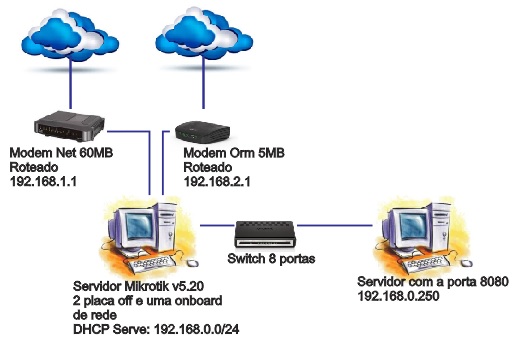

Bom dia! Amigos, estou tendo dificuldades em fazer essa configuração no Mikrotik . Tem um sistema chamado sienge na empresa, que é acessado internamente no IP 192.168.0.250:8080/sienge e remotamente no end: "sienge.dyndns.org:8080/sienge". Blz, tenho o Mikrotik instalado em uma CPU com duas placas off e a onboard que é minha Local. Nesse mikrotik já está funcionando o load balance com dois links, um da net de 60mb e outro da orm 6mb, ambos com modem roteado. A faixa da minha rede local é a: 192.168.0.0/24. O servidor onde encontra-se o sistema está com o IP: 192.168.0.250. Internamente o mesmo acessa perfeitamente, só que fora da empresa, nao consigo acessar ele de jeito algum.
OBS. Sou iniciante no Mikrotik, porém buscando através de foruns, vídeos e material sobre o mesmo, já conseguir fazer o mesmo rodar, tendo porém essa dificuldade na comunicação com essa porta 8080 no Mikrotik. Desde já agraço a todos que puderem dar essa força. Um grande abraço a todos!
PS. Segue o layout da minha rede.
