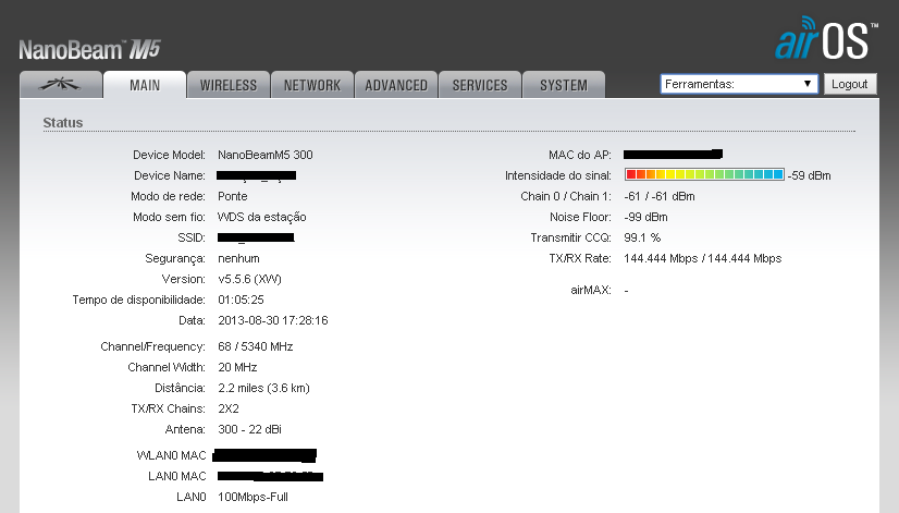

    Boa noite galera, sou novo no forum, más vamos lá.
    O que ocorre é o seguinte, tenho um PTP de 5 Km Utilizando a CPE NanoBeam M5 300 AP e EST, o alinhamento aparentemente pelo airmax está tudo correto, CCQ 99% e o sinal está -60 dBm. Não utilizo torre nesse PTP, volta e meia o airMAX quality e capacity, ocilam de quality 99% e capacity 97% para 66% e 46% a taxa de transmisão cai pra 4 Mbps, com ou sem clientes ativos. Quero saber se isto ocorre devido a interferencia, alinhamento incorreto ou algo adverso... desde já, agradeço!

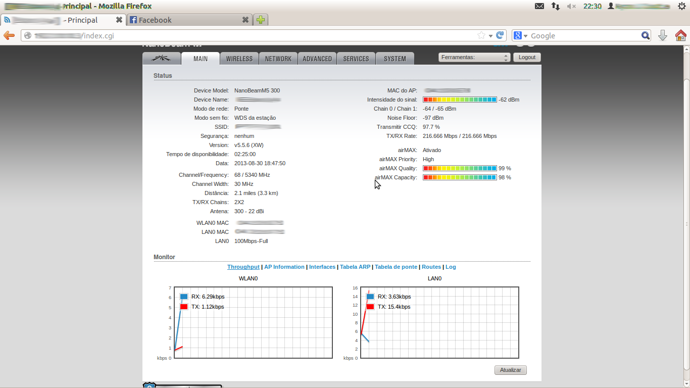

    Padrão Re: PTP NanoBeam M5 300 Oscilando
    Aparentemente tudo está bem, como na print...

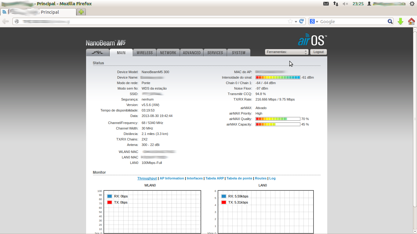

    Más volta e meia o trem fica louco...

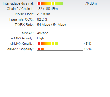

    Desativei o airMAX, e mudei para 20Mhz

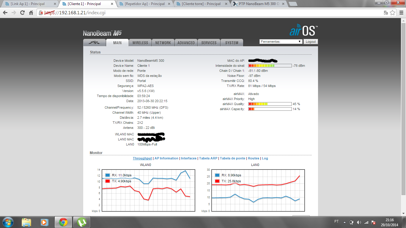

Nome:	         Capturar.PNG
Visualizações:	334
Tamanho: 	13,5 KB
    boa noite amigos entao olha ai o maximo que conseguui ate agora mais ainda estou la luta rs
    tenta aumentar a altura das antenas olha a zona zesnel , deve ter obstaculo !
    acho que esse ptp tá sem visada.....
    o transmitir ccq ta baixo, ele tem q ficar acima de 97%
    quando vc melhorar o sinal ai vc manipula os MCS ok...
