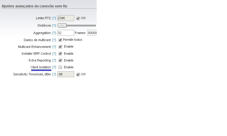

    ola @Guilhermealonso1, então, os seus clientes estão na mesma faixa de IP?
    vamos super que eles usem a faixa 172.16.0.0/24, voce pode cria uma regra assim
    Código :
    /ip firewall filter
    add action=drop chain=forward comment="BLOQUEIO ENTRE CLIENTES" disabled=no \
        dst-address=172.16.0.0/24 src-address=172.16.0.0/24
    isso é bloqueio em camada 3
    você pode acrescentar a proteção em camada 2, no rocket, indo na aba advanced e habilitando a opção client isolation.

    Padrão Re: Regra NAT
    Bom dia amigo,
    sim meus clientes estão na mesma faixa e o unico roteamento que eu faço é da antena do cliente para dentro da casa então de antena para antena e paineis eu consigo conversar ''/ isso acaba sendo ruim por conta disso.
    aaa..sim agora eu entendi melhor coloco a regra para isolar a antena de um cliente com a antena de outro vindo do mesmo Rocket suponhamos.
    esse bloqueio em camada 2 eu ja uso ja. =D
    mas...vou acrescentar o bloqueio em camada 3 para melhorar este isolamento!.
    Muito Obrigado Amigo!! =D
