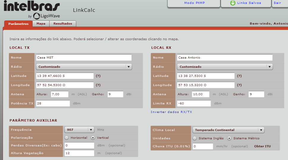

Preciso fazer este enlace de 2,5 Km e a minha visada é bem obstruída por arvores e uma casa de um lado.
[Lado A_8 mts]----(Casa obstáculo_12 mts)----(Arvores)------(Arvores)----(Arvores)-------------- [Lado B_10 mst]
Como não tenho estruturas de torres etc, pensei nos rádios de 900 Mhz, será que passa pelo menos 1 Mega?
Esse é meu cenário!
Nome:	         Enlace 90Mhz_1.png
Visualizações:	255
Tamanho: 	48,5 KB
ID:      	55847Clique na imagem para uma versão maior
Nome:	         Enlace 90Mhz_2.png
Visualizações:	177
Tamanho: 	40,8 KB
Alguém pode me dar umas dicas?
Abraços a todos.
