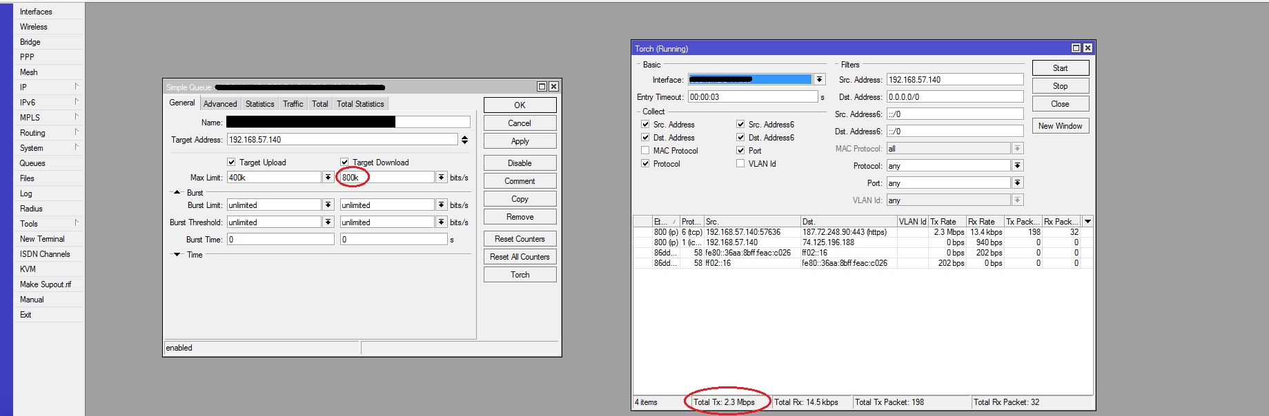

    Desconfiei que estava com um consumo de Link excessivo, fui monitorar os controles de banda dos clientes e vi isso ai que postei em anexo, os clientes que estão em ipxmac parece não ter controle de banda, ta setado em 800k mas eles chegam a consumir 2.3MB.
    Alguém sabe oque pode estar acontecendo para gerar isso?

    Sim uso cache, foi a primeira coisa que testei, desativei o cache para ver se acontecia a mesma coisa.
    e como podem ver a conexão que esta consumindo 2MB é https não teria como estar saindo do cache, e outra no PPPOE a banda não ultrapassa a banda liberada, isso só acontece em clientes que estão em ipxmac.

    Fiz esse teste coloquei o controle de banda do cliente no primeiro da fila, e continuou a mesma coisa, todos clientes que estão ipxmac acontece isso, ja os pppoe a banda e controlada corretamente.
    Olhando ali no controle de banda tx e rx no queues mostra como se estivesse controlando a banda corretamente, mas quando clico em Torch la mostra uma banda muito maior do que eu estou liberando, agora não sei também se esse Torch é mentiroso ou se ele contabiliza oque sai de uma outra forma.
