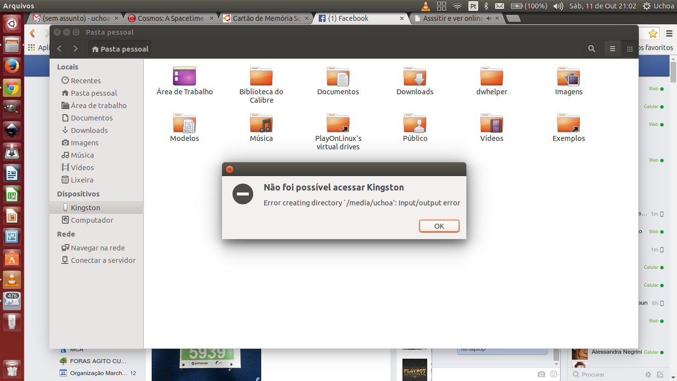

    Olá galera,
    sou novato em Linux e aqui no fórum... Não sei se estou no lugar certo pra perguntar isso, mas vai: e
    stou com um probleminha pra abrir dispositivos externos, aparece a seguinte mensagem quando tento montar manualmente:
Nome:	         Captura de tela de 2014-10-11 21:02:56.png
Visualizações:	311
Tamanho: 	215,3 KB
    Alguém sabe resolver?

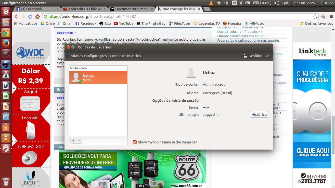

    Blz Rodrigo, tem como vc verificar se esta pasta "/media/uchoa" realmente existe e quais as permissões da mesma. Se não tiver familiaridade com os comandos, tente acessar o emulador de terminal (procure ai no seu desktop) e digite:
    ls -l /media/uchoa
    Depois vc coloca aqui a saída do comando pra gente dar uma verificada. Pode ser coisa simples, como permissão de acesso ou simplesmente falta de criar a pasta que ele está reclamando.

    Opa, valeu Edson... Fiz o comando, saiu isso:
    uchoa@uchoa-Inspiron-N4050:~$ ls -l /media/uchoa
    total 0
    Na minha configuração de usuários tenho apenas essa tela:
Nome:	         Captura de tela de 2014-10-30 15:25:59.png
Visualizações:	256
Tamanho: 	471,7 KB
    Nada parecido com "Configurações avançadas"...
    Eu acho que já executei esse comando ou um parecido e consegui localizar os dispositivos externos, apesar de não conseguir acessá-los. Mas agora tá retornando "total:0".
    Padrão Re: Não consigo ler dispositivos externos (HD, pendrive, cartão de memória etc)
    O seu ambiente gráfico é diferente. Aqui eu utilizo o XFCE. Vamos tentar resolver por linha de comando mesmo. Utilize o comando:
    sudo useradd -G plugdev uchoa
    Depois disso finalize sua sessão e realize um novo login. Provavelmente vai funcionar. Se houver alguma mensagem de erro no comando acima, é só publicar aqui.
    Se não conseguir acessar o CDROM, vc pode utilizar o mesmo comando, substituindo "plugdev" por "cdrom".
