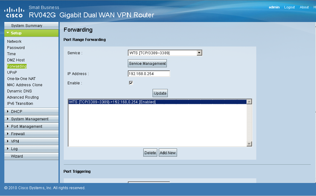

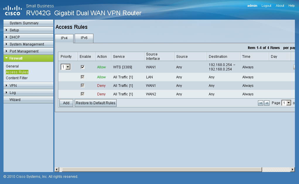

    Estou tentando fazer o redirecionamento de portas em um router Cisco RV042G, a questão é, não funciona.
    consigo acessar o administrador Web pela internet, a rede interna navega, mas o redirecionamento não funciona.
    Vou em Setup>Forwarding>criei o perfil em service managent > criei a regra de redirecionamento para o ip interno
    mesmo assim não acessa, criei DMZ, não funciona, regra no firewall, não adiantou, para testar, substitui o mesmo por um roteador convencional e com ele consigo acesso de fora para dentro, mas pelo bendito cisco não vai. Alguém já enfrentou esse problema?
    Obs, uso apenas uma WAN.

    Obrigado pela atenção! mas consegui resolver.
    O router fazia a retransmissão do ip interno (mesmo em modo gateway ele não fez nat), criei uma rota no router de borda para a range que estava atrás do ip apontando o ip da wan e funcionou. Tenho pouco conhecimento em Cisco e por isso esse sofrimento por um detalhe simples.
