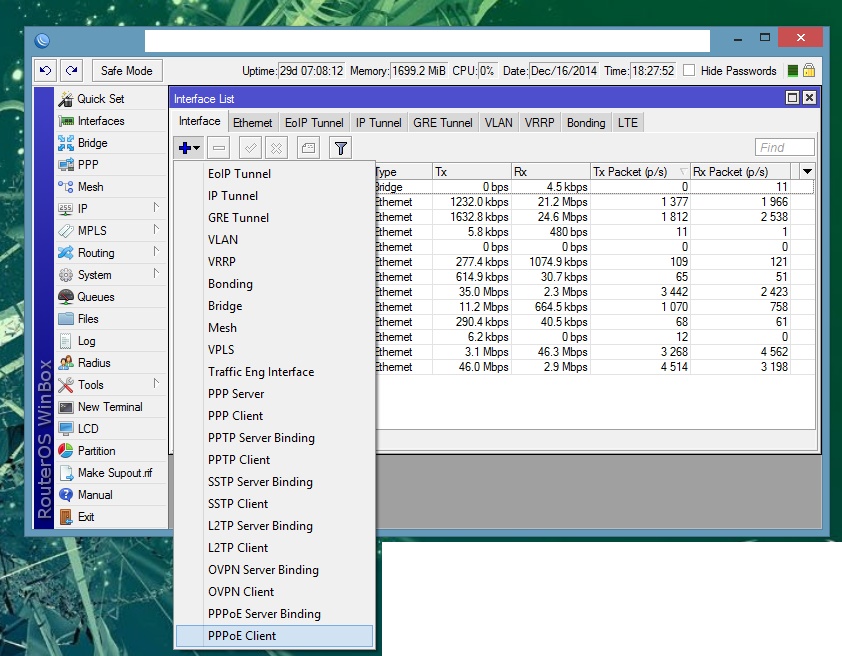

    Vai em interface, e depois no + la tem a opção PPPoE Client
Nome:	         PPPOE.jpg
Visualizações:	480
Tamanho: 	190,4 KB

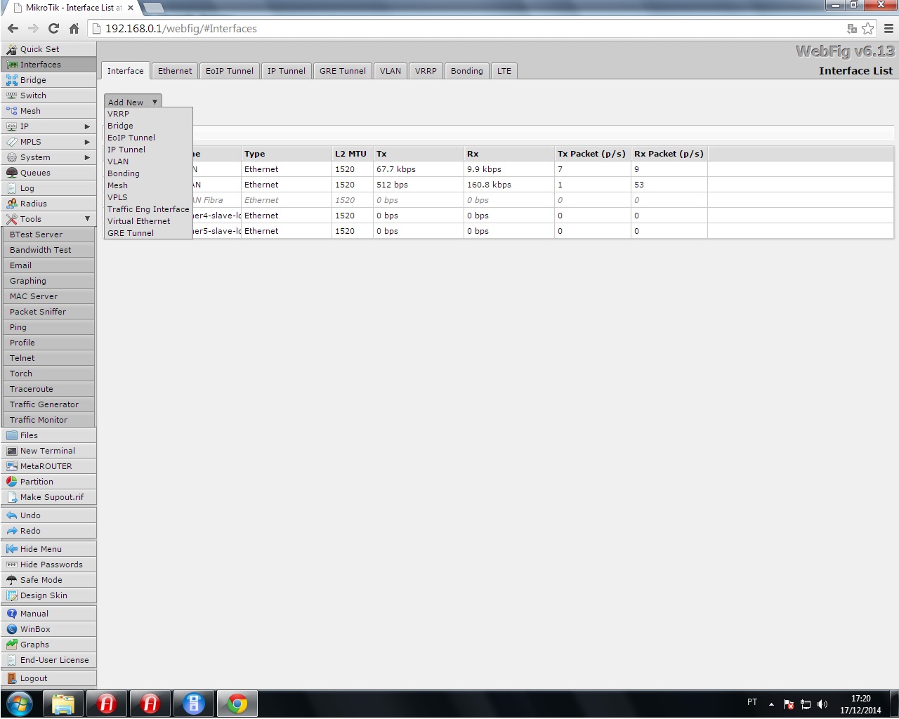

    Vicctor, eu cliquei e nao tenho essa opção. será caso de atualiza-lo?
Nome:	         mk450.jpg
Visualizações:	322
Tamanho: 	183,6 KB
    Padrão Re: Vivo fibra (pppoe) no mikrotik rb450g
    vá em SYSTEM -> PACKAGES, verifica se existe o pacote PPP e se o mesmo encontra-se habilitado.
    rjardim. valeu pela ajuda. realmente estava faltando atualização. estava com a versão 6.13 e baixei a 6.23 e veio a opção pppoe. obrigado pela dica.
