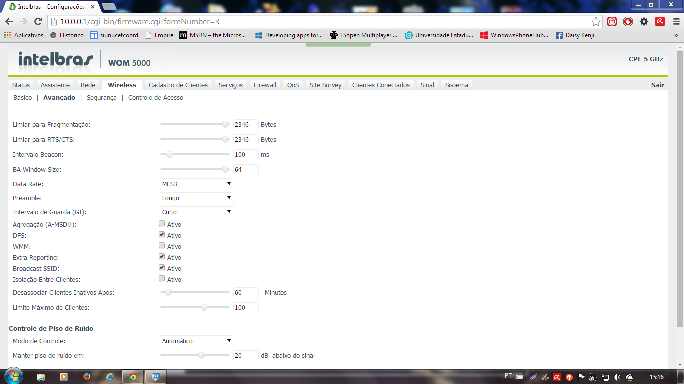

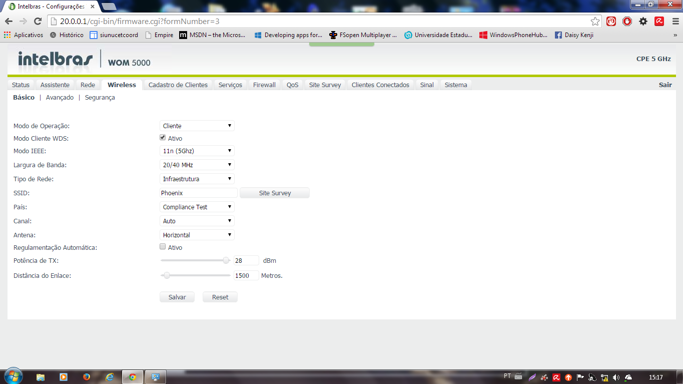

    Eu tenho 2 rádios wom 5000 ligados em um link de internet de 30 megas, esses 2 rádios estão em ponto a ponto wds e configurados para trafegar até no máximo 60MBps, a distância entre eles é de mais ou menos 400 metros e estão com visibilidade limpa um do outro, os rádios estão em rede N canal 5375 que é o mais vazio da região, o meu problema é que eu faço o teste no link de 30mb e consigo fazer download a aproximados 3.2MBps, já do outro lado onde recebo esse link ponto a ponto não consigo passar de 6MBps de tráfego teóricos 600k por segundo! será que meus rádios estão com defeito? porque não consigo passa a velocidade que chega no link de ethernet para o radio na outra ponta?
    Abaixo algumas prints das configs:
    Rádio provedor:
Nome:	         10.0.0.1-wirelles.png
Visualizações:	1216
Tamanho: 	218,7 KB
ID:      	56454Clique na imagem para uma versão maior
Nome:	         10.0.0.1wirelles-avançado.png
Visualizações:	693
Tamanho: 	225,6 KB

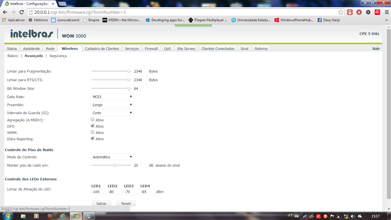

    Rádio cliente:
Nome:	         20.0.0.1-wirelles.png
Visualizações:	647
Tamanho: 	218,1 KB
ID:      	56456Clique na imagem para uma versão maior
Nome:	         20.0.0.1-wirelles-avançado.png
Visualizações:	613
Tamanho: 	224,6 KB
ID:      	56457Clique na imagem para uma versão maior

    Cara potencia esta alta pra que isso? Baixa isso pra 10dbm e PTP é muito pertinho, muda largura de banda para mcs7 e fixa em 20 mhz. Verifica se esta bem alinhado e seja feliz

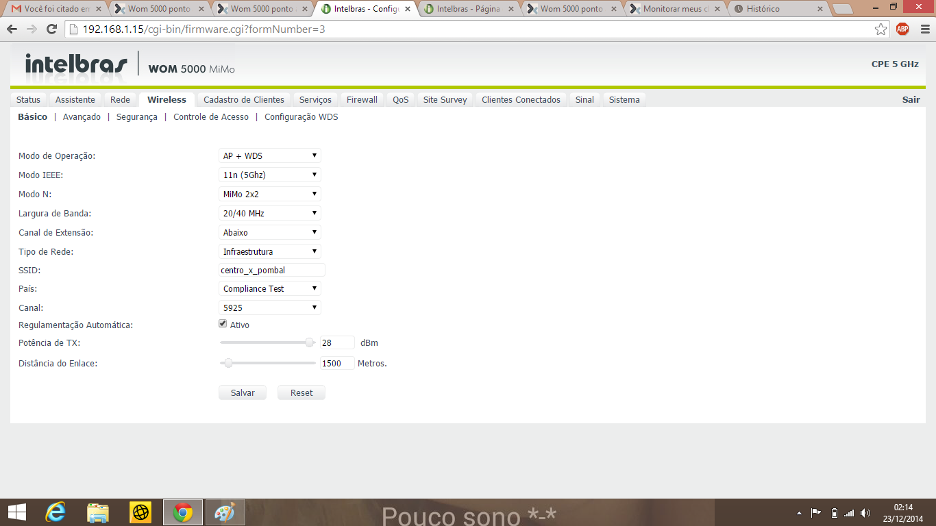

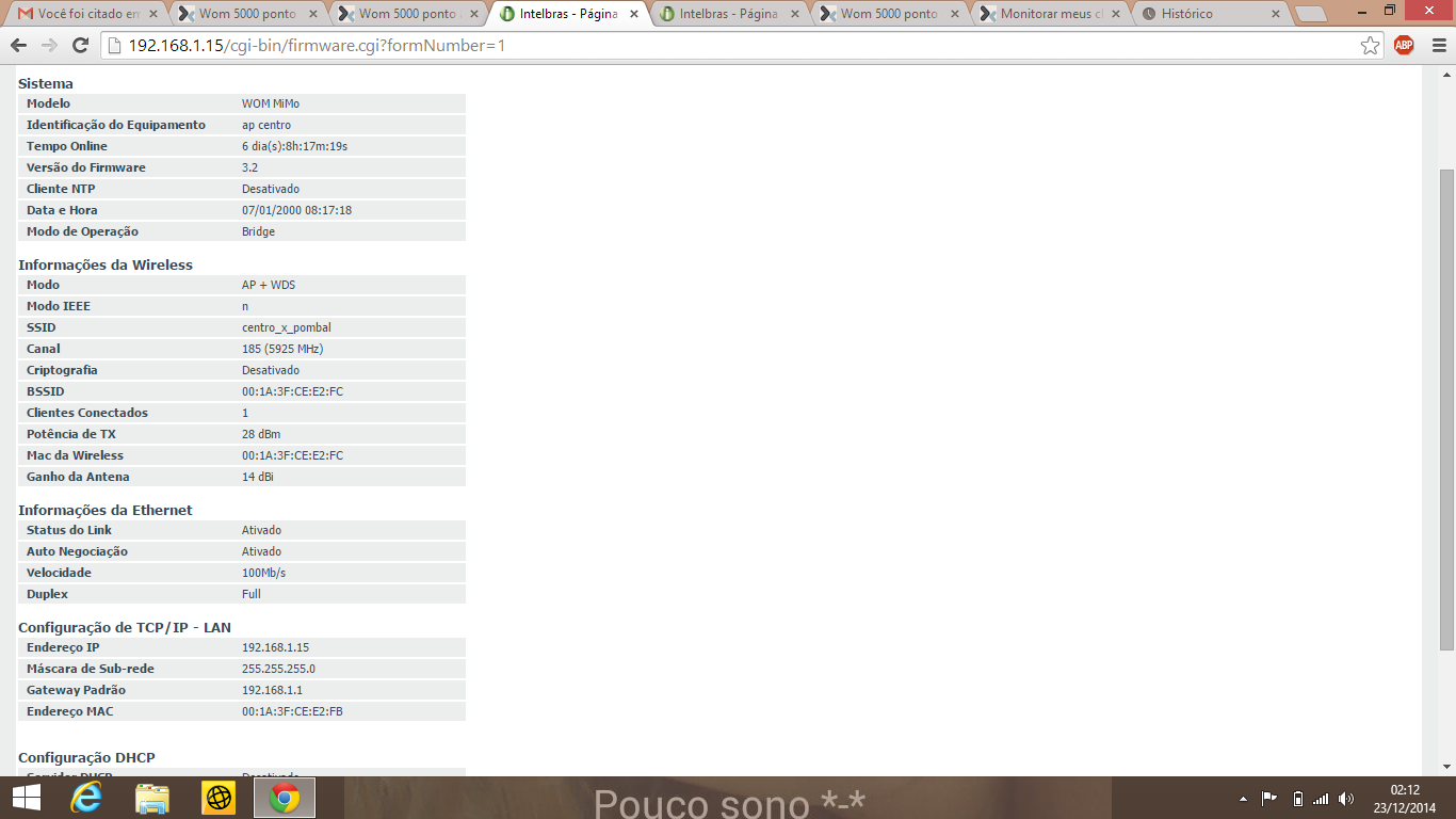

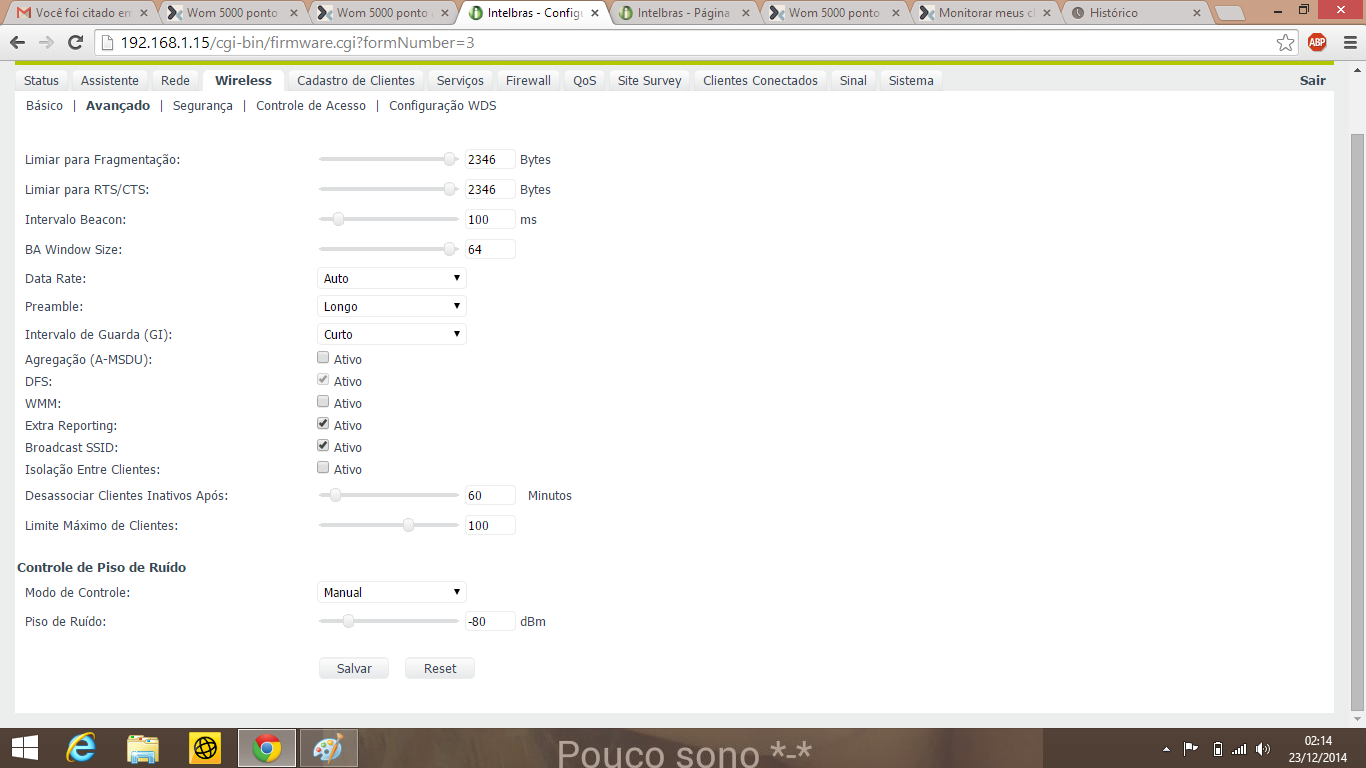

    o meu e um pouco diferente pq meu equipamento e mimo... mas vou postar minhas configuraçoes
    Citação Postado originalmente por route55cli Ver Post
    Duas SXT lite5 120MB full nessa distancia tranquilo!!! acho 30 mega muita coisa para WOM, 20MB ja passei com eles em 4km com as mesmas config indicada pelo amigo acima.
    Boa sorte!!!
    Amigo vc sabe me dizer qual a média de velocidade vc conseguia quando usava o wom 5000. Obrigado pela atenção!
    Padrão Re: Wom 5000 ponto a ponto lento
    o lado ap da minhaClique na imagem para uma versão maior
Nome:	         apa.png
Visualizações:	433
Tamanho: 	112,4 KB
ID:      	56460Clique na imagem para uma versão maior
Nome:	         app.png
Visualizações:	465
Tamanho: 	114,1 KB
ID:      	56461Clique na imagem para uma versão maior
Nome:	         appp.png
Visualizações:	436
Tamanho: 	117,3 KB
ID:      	56462Clique na imagem para uma versão maior
Nome:	         apppp.png
Visualizações:	366
Tamanho: 	112,5 KB
    Citação Postado originalmente por carloshenriquedj Ver Post
    Valeu cara pela atenção espero não estar incomodando. No aguardo aqui.
    lado cliente Clique na imagem para uma versão maior
Nome:	         stt.png
Visualizações:	387
Tamanho: 	111,8 KB
ID:      	56467Clique na imagem para uma versão maior
Nome:	         sttt.png
Visualizações:	368
Tamanho: 	115,6 KB
ID:      	56468Clique na imagem para uma versão maior
Nome:	         stttt.png
Visualizações:	347
Tamanho: 	98,1 KB

    eu configurei elas uns 6 dias atras no sol de 50 graus do rio de janeiro, entao... tem bastante erro. eu fiz um download de um filme a 50 megas via torrent tranquilo, passou td meu link por ela
    Citação Postado originalmente por erickstryck Ver Post
    as configurações estão batendo certinho com as minhas tirando a potência que alterei! Você consegue passar 100MB nesse seu equipamento? Creio que vou deixar uma folga de 100 metros no enlace do meu rádio! Depois também vou checar se não á danos no cabo de rede, pois que pelo que me parece era para estar passando uma taxa de velocidade mais alta aqui!
    entao pelo Bandwidth do mikrotik consegui 80 megas full e 97 megas em uma direçao !!

    Depois de muitos testes com canal, faixa de frequência de enlace e demais configurações consegui estáveis 10MBps, as configs ficou assim:
    Canal: 5925
    Faixa de operação: 20MHz
    Data Rate: fixa em MCS7
    potência: 20dbm
    Distância do enlace: 500 metros
Nome:	         Screenshot_1.png
Visualizações:	313
Tamanho: 	322,3 KB
    Depois dessa maratona de testes creio que é o máximo que consigo extrair desse aparelho!
    Se alguém tiver mais alguma ideia estou ouvidos! Para a galera que já me ajudou um muito obrigado pelo esforço.

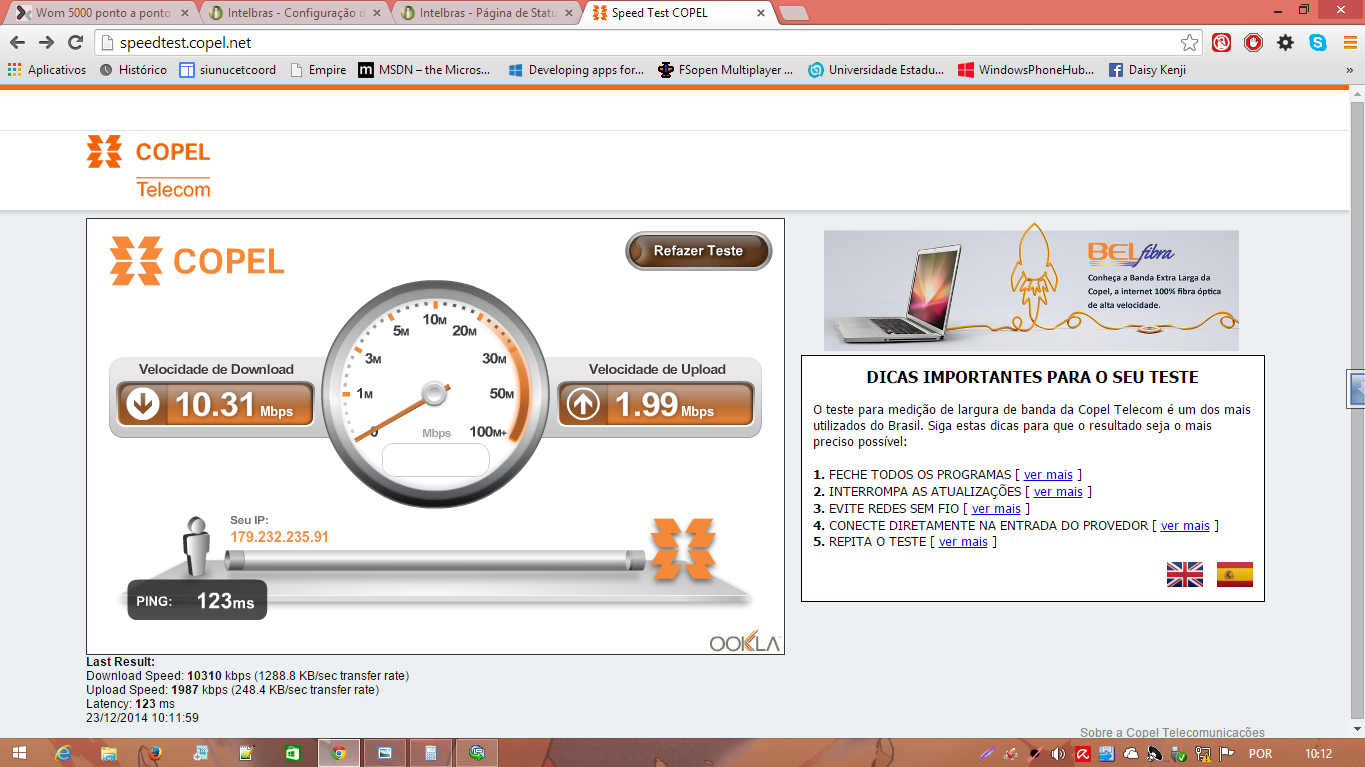

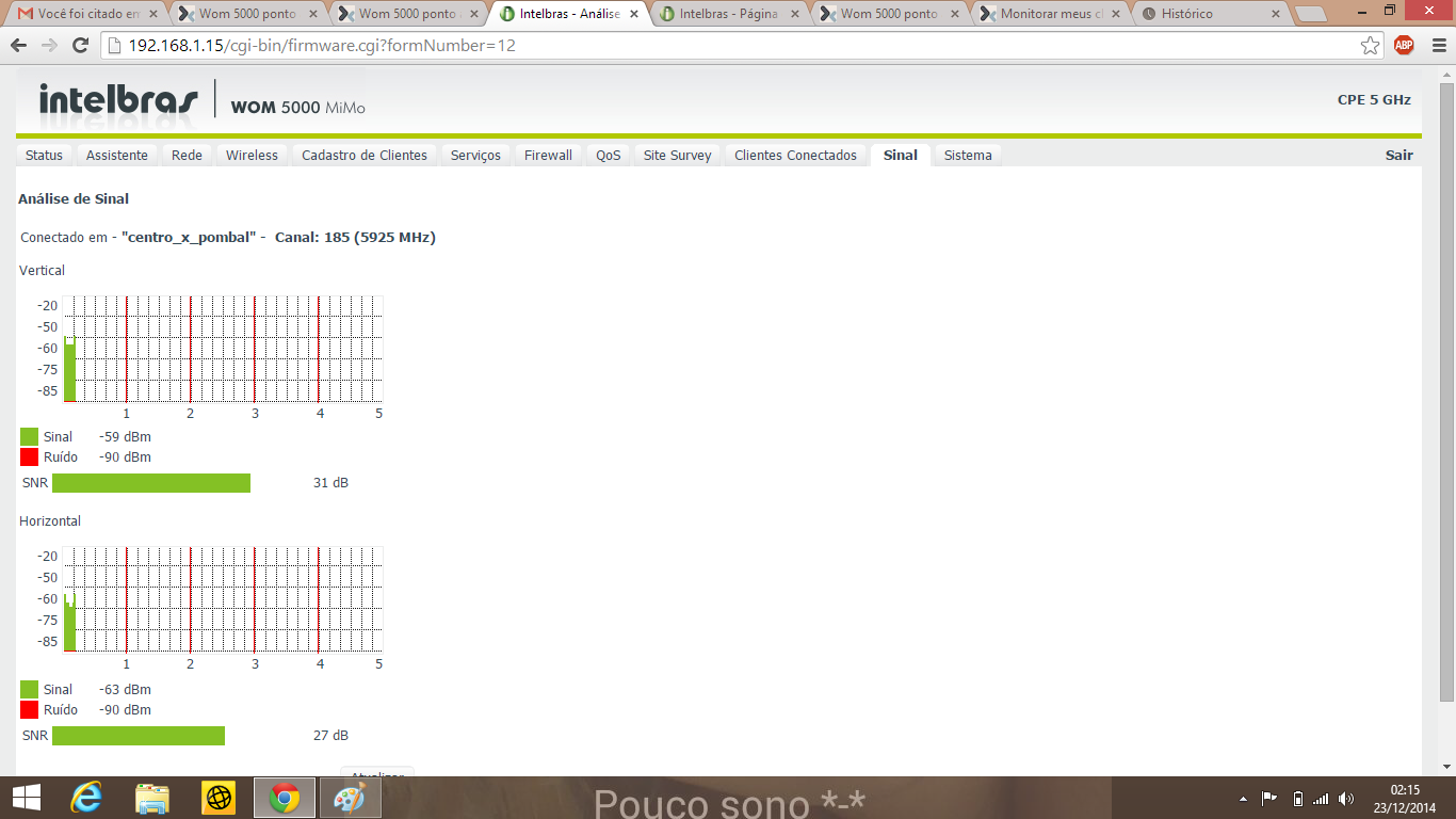

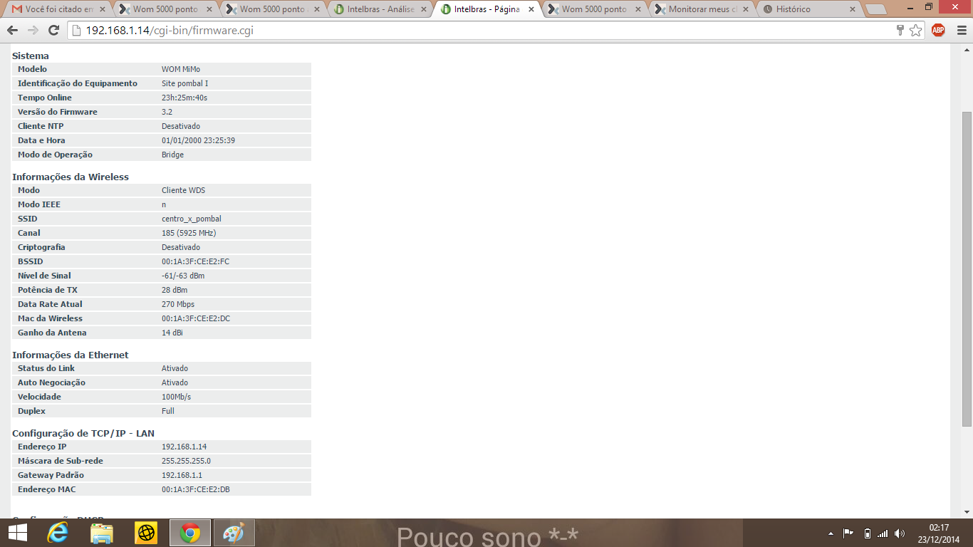

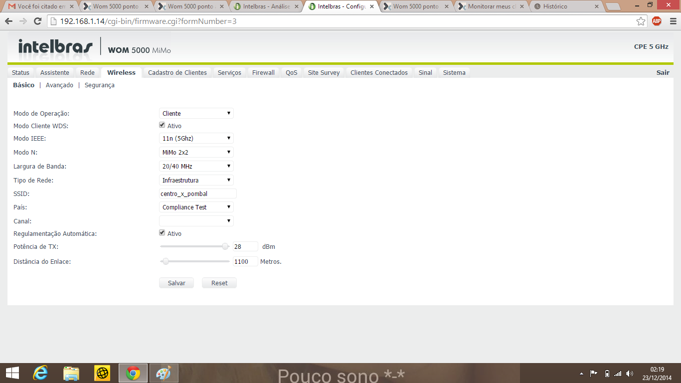

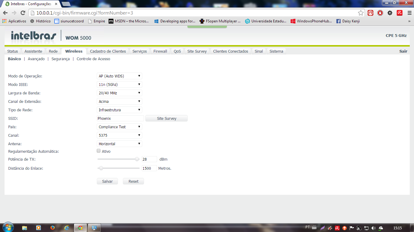

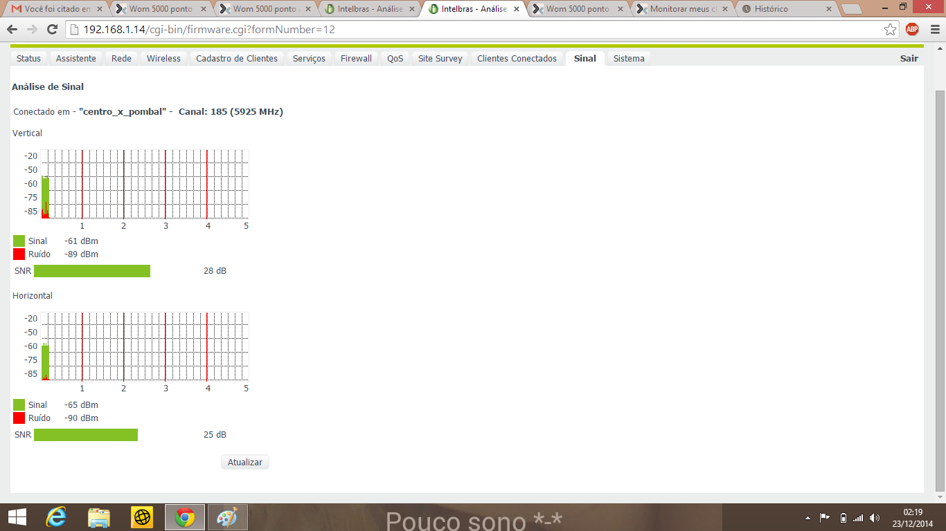

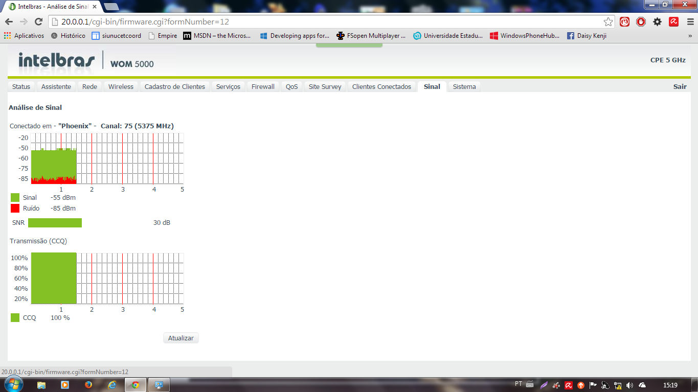

    Cara infelizmente mudando a polarização vertical ficou um pouco pior, pois agora alem de chegar só até 10MBps está muito lento para acelerar ate essa velocidade, segue os prints:
    Provedor:
    Anexo 56471Anexo 56472
    Cliente:
    Anexo 56473Anexo 56474Anexo 56475Anexo 56476Anexo 56477
    O print do download é de um arquivo que a própria NET VIRTUA disponibiliza para que possa fazer um teste de velocidade com mais precisão.
    Uma pergunta, esse aparelho funciona em modo A também, será que esse modo não daria conta desse trafego de banda? Eu estou na banda N, será que valeria o esforço tentar a banda A!
