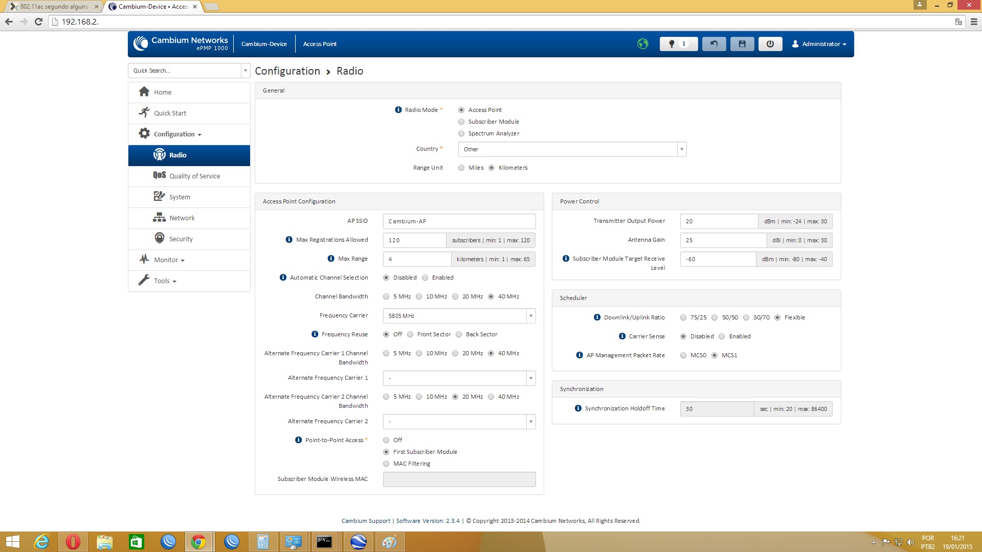

    Sim senhor. Tenho um par de EPMP 1000 em um PTP de 1km passando 80/80mbps. Ele tem diferentes configurações para down e up ok?

    @dulio2002;737876 , dá uma olhada na imagem que postei acima. Fiz com um EPMP 1000 em 2km. Aqui é a verdadeira bagunça. Todo mundo usa do jeito que quer, como quer, com qualquer frequência.
    15 clientes com o EPMP GPS ele faz com as mãos nas costas sendo torturado. Quanto de banda você vai disponibilizar para cada cliente? Você já usou o Link Planner aquela calculadora/tabela em Excel da Cambium que você inseri os dados e ele te diz o que dá para fazer?

    No caso desses ePMP da Cambium realmente não é citado em nenhum lugar no site ou na brochura o suporte a 802.11. Ou seja, pelo visto não tem suporte mesmo.
    Curioso que ele usa somentes algumas as modulações do modo N (Não todas, falta BPSK)), não tem mais a velharia ridícula de 802.11A (Ou seja, a UBNT está fazendo merda ao obrigar o uso de A/N ao invez de permitir fixar somente em N, radio que vende desempenho (Não compatibilidade) não esses code rates antiquados).
    Estava dando uma olhada na ficha deles, e são até meio ruinzinhos pro preço, só 20dBm de potencia e sensibilidade em MCS15 de -70, isso são valores de uma etapa de RF de equipamento MK ou UBNT com 1/2 do preço. Se ele não tiver uma etapa de processamento muito boa (Isso me parece produto pra engravadatado, a ficha técnica só tem dados pros noobs do marketing, não tem detalhes pra gente) acho um péssimo negócio (E a incompatibilidade com 802.11N seria o menor motivo pra mim, tá cheio de gente por aí que é escravo de UBNT, que só usa UBNT, se escravizar com a Cambium não seria pior, o ruim é a escravidão a uma marca, se ela é a Cambium ou a UBNT não muda muito).
    Alias... o que os ePMP tem a ver com 802.11AC? Ele usa uma variante fechada de N, não de AC, os dados (Talvez não abra sem cadastro):
    https://e6573554c1d423fa62dc-a337739...0_09242013.pdf
    e
    http://epmp.com.ua/add/files/other/U...get%20Tool.pdf
    Da uma olhada na aba wireless dele para vc ter uma idea das configurações
Nome:	         Sem título.jpg
Visualizações:	637
Tamanho: 	272,3 KB
