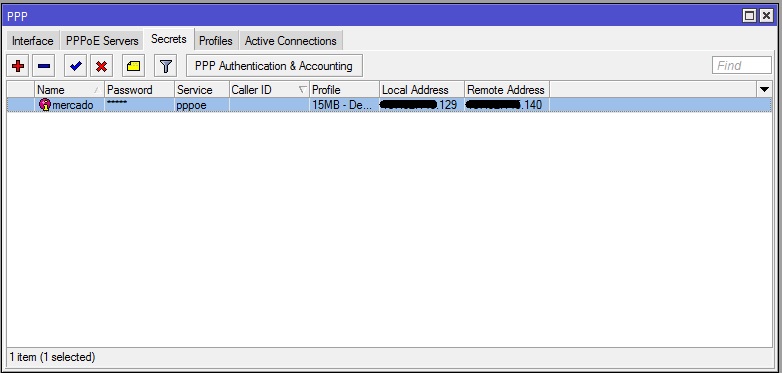

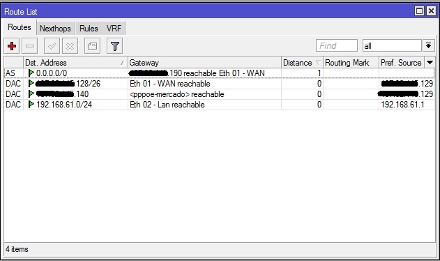

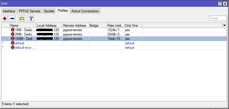

    Como eu poderia fazer ? Uso Mikrotik RB2011. Porta ETH01 - (Recebe o Link do roteador Algar - IP: 200.200.129/26)
    Porta ETH 02 - Lan e saida do link - 192.168.61.0/24
    Criei um Pool com meus Ips válidos (200.200.200.130-200.200.200.189)
    Crio minhas profiles com os planos de internet (de 1MB a 10MB), dentro das profiles, em Local Adress, defino o IP da minha porta Wan da RB (200.200.200.129) em remote address, aponto para o Pool de ips válidos. Crio o secret do cliente pppoe, e em remote address, escolho o ip fixo que quero entregar a ele. Ele autentica, conecta, o MKT cria uma rota dinâmica, mas não navega.

    Padrão Re: Como passar ip público para cliente via PPPoE sem nat 1:1 e sem netmap {tutorial}
    Bom dia Samuray433!
    Esse problema deve estar ocorrendo devido a você estar atribuindo a sub-rede 200.200.129/26 á duas interfaces simultaneamente, no caso ETH1 e diversas outras interfaces PPPoE.
    Primeiro erro que percebi, o range ip que passou pra mim, 200.200.129.0/26 qual diz está estar na eth1, aparentemente você está passando essa range também para os clientes, porém esse range vai de 200.200.129.0 até 200.200.129.63, se for um /26 mesmo. Porém você diz que está usando o intervalo de 200.200.200.130 até 200.200.200.189. Isso não pode ser feito. Se a Algar passou um intervalo, você deve usar somente esse intervalo para que os IPS públicos funcionem na internet.
    Vou tentar orienta-lo, de acordo com as informações que me passou e considerando que estas informações estão corretas.Vamos lá
    Faça o seguinte:
    1-Divida sua sub-net /26 em duas redes /27,ficando então:
    Rede 1: 200.200.129.0/27
    Rede 2: 200.200.120.32/27
    2-O correto agora seria dividir a rede 200.200.129.0 em outras subnets, porém para nossos propósitos pularemos essa etapa e faremos somente a configuração do ip address na interface e testaremos. Os detalhes do "porque" de fazer isso fica para uma próxima.
    3-Agora irá atribuir a interface conectada ao equipamento da algar o seguinte ip, 200.200.129.2/30;
    4-Crie o Pool de clientes usando o intervalo, 200.200.129.34-200.200.129.62;
    5-Nos profiles PPPoE coloque em Local Address 200.200.129.33 e em remote address coloque o Pool que criou acima para os clientes.
    Com isso, se tiver configurado tudo direitinho a comunicação com o link da Algar e as rotas default para Internet seus clientes já devem estar acessíveis via internet usanso IP público.
    Para testar e só dar um ping via qualquer site no ip público de um cliente.(Atenção para o firewall windows que ele bloqueia ping).
    Só isso. Fácil fácil
    Em caso de esclarecimentos fico à dispossição
