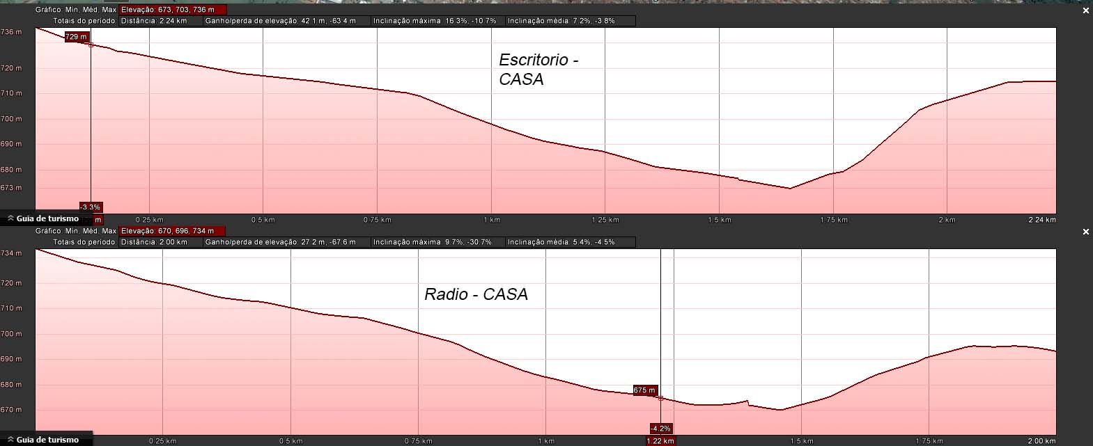

    Gostaria se possível de uma ajuda de vocês. Anexei uma imagem do perfil de elevação para melhor análise.

    Gostaria que vocês me ajudassem, pois estou com medo de comprar Nanobridge m2 ou nanostation m2 e não dá certo. Antes tinha de 2 a 3 clientes, agora só vai usar um cliente. Com base nesses dados e com o perfil de elevação poderiam me ajudar e/ou indicar a melhor opção. Se der certo com 3 meses já estou lucrando se for assinar qualquer internet. Gostaria de assinar a internet, mas falta opção é muito caro. Tenho uma central multimídia que gosto de baixar/ver filmes online, preciso de uma internet razoável.

    Quero saber se é melhor nanobridge m2 ou nanostation m2 para enviar (modo AP) e se com esse perfil de elevação terei sucesso. Na minha concepção sim, pois antes com uma omni já conseguia algo razoável e o perfil de elevação é "semelhante" ao anterior.
