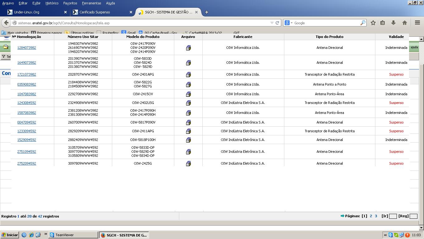

    A homologação da OIW aparece com validade "indeterminada", rrs.
    Arthur depende do "PRODUTO" alguns ja estão suspensos, consultei lá...
Nome:	         OIW.JPG

    Padrão Re: Cerificado Suspenso
    Ah agora entendi, achei que era sobre a validade dos suspensos, linha cruzada kkkk.
