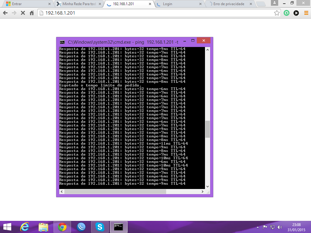

    Ainda nao fui no local pois e loje e so para a noite. mais a rede para primeiro que os ping tipo o servidor pinga bem mais nao consigo conectar nele e nem nos equipamentos do enlace.. nem o equipamentos mais procimos
    Padrão Re: Minha Rede Para todos os dias aparti das 23:00 e volta 6:00
Nome:	         pinga mais nao abre.png
Visualizações:	264
Tamanho: 	119,4 KB
    ping tudo certinho mais não conectar.
    Você já testou se as 23:00 a internet funciona diretamente pelo equipamento que fornece internet? Seja ela um outro provedor, operadora, etc. Aí se funcionar diretamente no provedor, é só fazer o caminho todo e ver onde para, muito estranho isso aí, parece que se relaciona com algum watchdog e reinicia a conexão (Difícil ser isso, estou até falando besteira, mas é algo do tipo, pois tem hora programada pelo que você diz).
    funciona sim pois eu ping o site da Google e ele pinga normal.. e sempre no mesmo horarios
